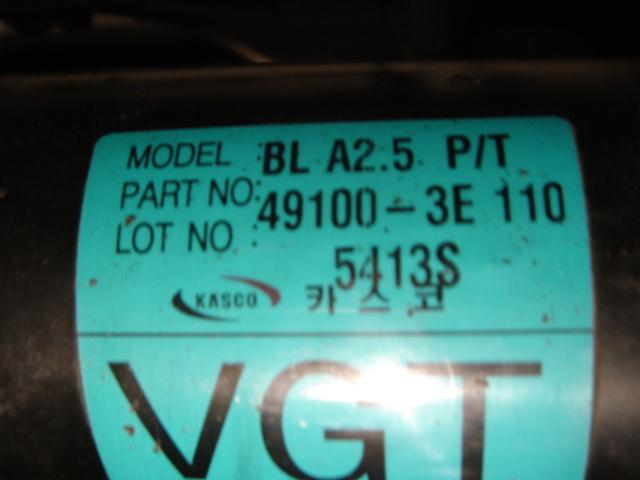

Номер кардана должен быть на написан на наклейке
Наклейку нашёл

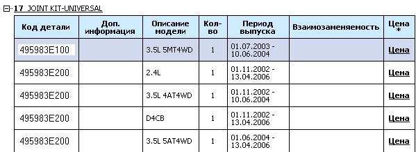

лезем в вышеупомянутый техбилютень
и видим,что моему кардану соответствует крестовина 495983E100
посмотрел на Exist ценник и слегка ошалел - не сильно ли загнули и черт бы меня дёрнул нажать на ссылку "посмотреть по схеме" - открылся Elcats , где меня и ожидал очередной сюрприз
Сюрприз в описании модели авто, смотрите сами. Чему верить то, деталька то не копеечная :shock:

Кто нибудь знает в чём отличия крестовин 495983Е100 от 495983Е200 ?
Исполнение, размеры?

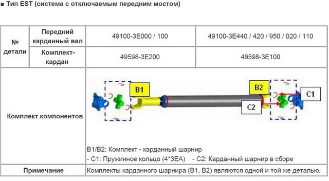

Zdokin писал(а):По каталогу указана только передняя с кодом 49100-3Е110
Это не крестовина, а кардан в сборе.
идем сюда и читаем техбюллетень. http://sorento-club.ucoz.ru/TSB/2009/KG ... 051-BL.rar
По номеру находим картинку с твоим карданом. По картинке определяем номера крестовин. Судя по рисунку получается так.
49598-3E100 - задняя.
49598-3E200 - передняя.
Я менял заднюю, у меня все хорошо встало. Менял сам.

kv_k писал(а):Кто нибудь знает в чём отличия крестовин 495983Е100 от 495983Е200 ?
Да одинаковые они

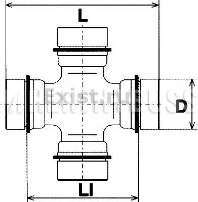

Друзья, подскажите размеры крестовины 49598-3Е100(если кто знает)!!! У меня передний кардан 491003Е900, подойдут или нет, а то заказывать на авось не охота. Плиз!!!! :)
