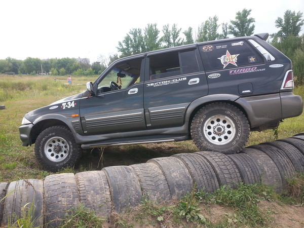

у меня 2 машина, одна городская на 31 колёсах:
вторая боевая на 35 ХТ резине
так вот на обоих машинах, в обоих мостах стоят самоблоки НИРФИ, при чём на боевой машине стоит первый экземпляр переднего самоблока, и они мне дали на него пожизненную гарантию пока она в моих руках.
на наших машина пока поломок дифов не было, полуоси ломали да было дело, а чтобы сломался самоблок а остальное осталось целое такого не было.
