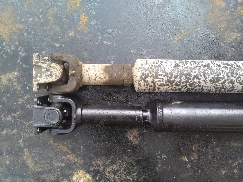

[user]Wall-E'ko[/user] писал(а):спасибо большое за идею с дорестайловым карданом!
это не моя идея, до меня уже догадались )
за 8 тыс.р. можно купить БУ кардан и заменить 2 крестовины на новые... самому ))

Сообщение Wall-E'ko » 23 июн 2016, 16:09
Accent-58
Сильно!
Ну а так то я свою машину ремонтирую, если есть возможность и время, сам. Много что в ней моими руками сделано.
Новый кардан решил купить по причине, что неизвестно в каком состоянии будет бу, бьет он или нет, люфтит ли шлицевое.
При незначительной разнице в цене, 8 за бу и 13,5 за новый, я полагаю, сделал правильный выбор, сэкономив время и средства на повторных манипуляциях с крестовинами.

Gubkin писал(а):Крестовины должны быть вечными, всё таки 32 мм против 27 мм у рестайла
На днях поменял крестовины. Одна заскрипела. Поменял обе-дабы не лазить туда подольше. Пробег 192000-стояли родные. Мазал раз в год. При снятии были в смазке, но с водичкой. Поставил купленные пару лет про запас Гумз.

[user]Wall-E'ko[/user] писал(а): сделал правильный выбор
У богатых свои привычки, мне в специализированной конторе поменяли заднюю крестовину, сама железка от спринтера под керение и работа получились 1850 руб., но кардан им пришлось привозить снятый.

На BL 2.5 VGT 2008 года вместо заднего кардана 491003E330 (голубой), который пробежал 160 ккм и на задней крестовине стал наблюдаться небольшой люфт, не отражающийся на движении, был установлен кардан от BL 2.5 WGT 491003E300 (жёлтый) за 9700 руб, он короче предыдущего на 15 мм, но встал нормально и уже пробежал 10 ккм, запаса шлицевой хватает на вывешивание моста В СТОКЕ, где то на форуме Саня Губкин выкладывал таблицу с длинами карданов и там наоборот (Blue) короче (Yellow) на 14 мм, я в принципе на табличные значения не надеялся и купил кардан на авось из-за разницы в цене на тот момент 12 т.р., старый кардан выглядит мощнее и чуть тяжелее, надеюсь новый выдержит.
