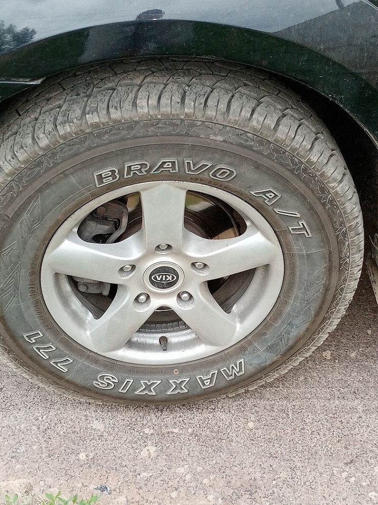

Сейчас резина какая стоит? У меня тоже гул есть. Не всегда заметен, но есть. Уже всё посмотрели. Забил в общем, просто наблюдаю.

Modern писал(а):Сейчас резина какая стоит
Максис 771

Сообщение Modern » 21 июн 2020, 18:33
У меня Hankook Dynapro A/T . В общем пока грешу на резину. Уже тысяч 20 наблюдаю.

Modern писал(а):У меня Hankook Dynapro A/T
До этого тоже такая резина стояла

Modern писал(а):Hankook Dynapro A/T
Довольно тихая и комфортная резина. Разумеется, если края протектора гребенкой не съедены и все углы в развале/схождении выведены правильно...

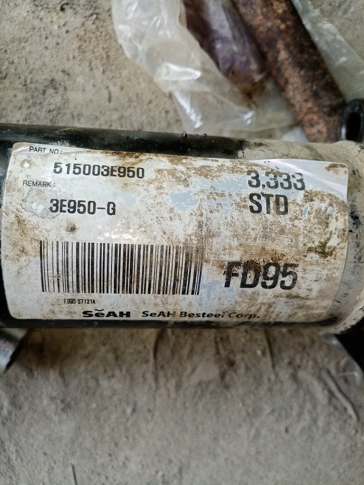

Какой номер дифа , если на промежуточном такой номер
И надо ли мазать герметиком когда чулок прикручиваешь к редуктору и корпус подшипника ?
