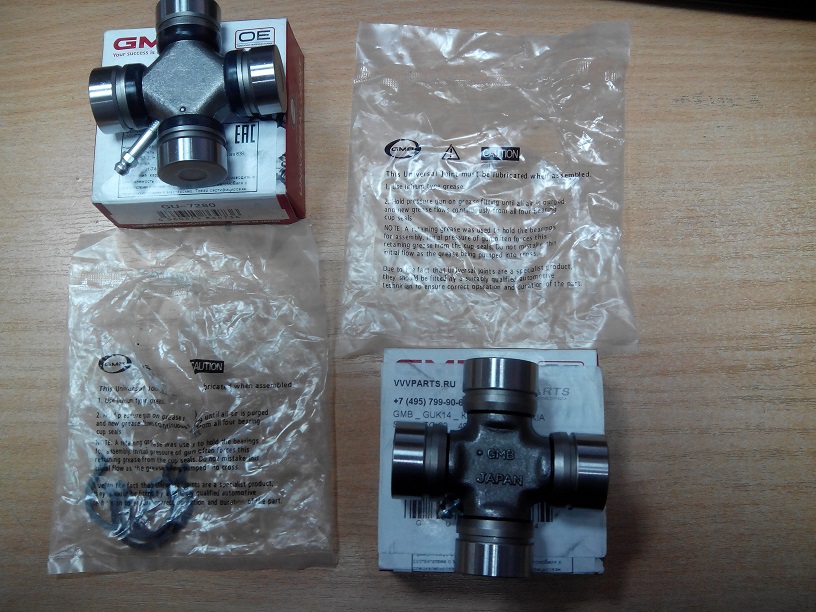

Мне кажется или GU7280 подделка? Две крестовины одна 7280 другая GUK14. На guk14 и производитель на кресте и смазка внутри другого качества (серая липкая), а в 7280 смазка напоминает солидол(рыхлая какая та), на кресте производителя нет.Коробки не отличимы., на 7280 пакет запаян криво.Притом 7280 дороже 14.
