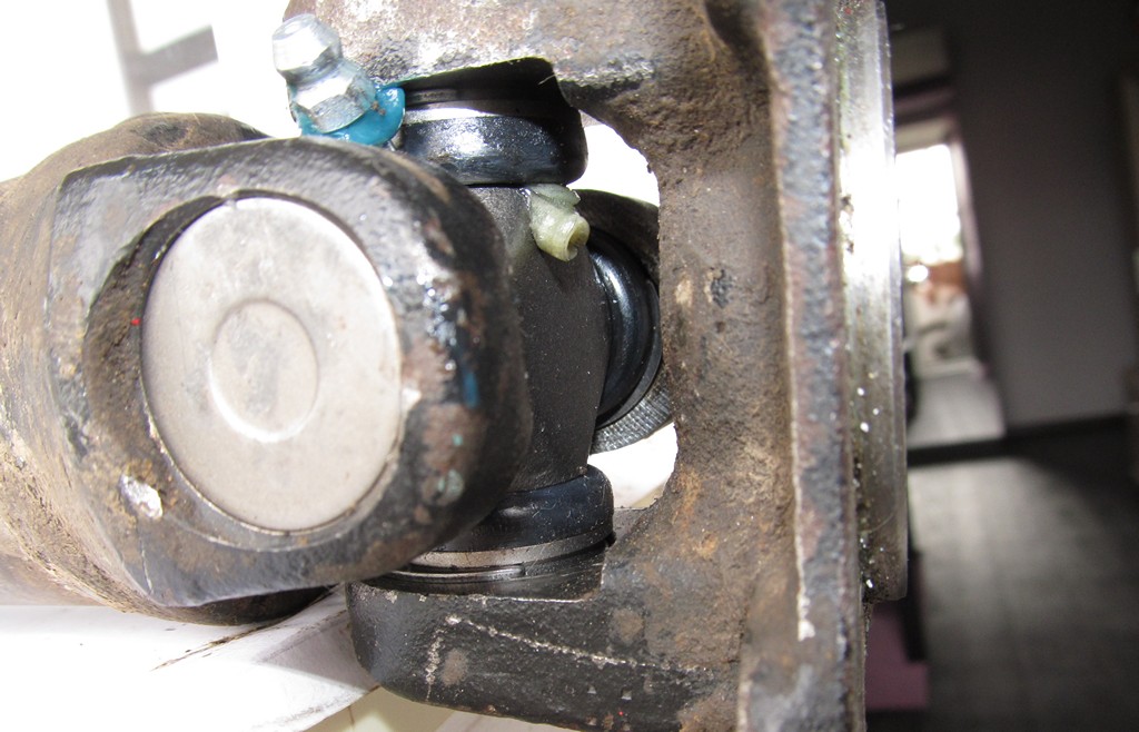

Стопорные кольца 0175725171 (1,25 мм)
И крестовина GMB GU7280
Встали просто отлично, как родные )
Тавотница правда торчит как-то хреноватенько )

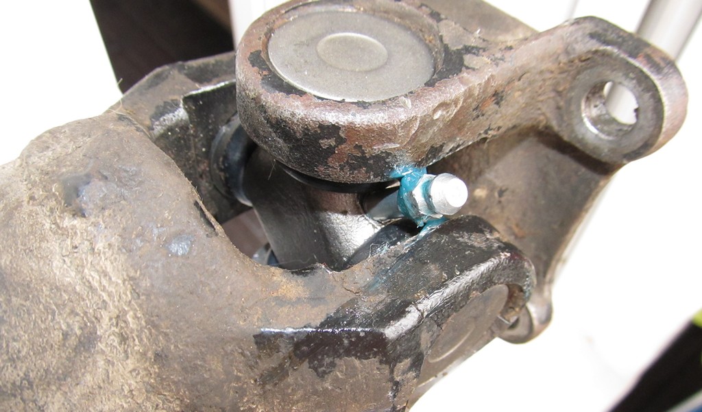

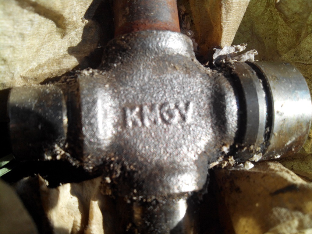

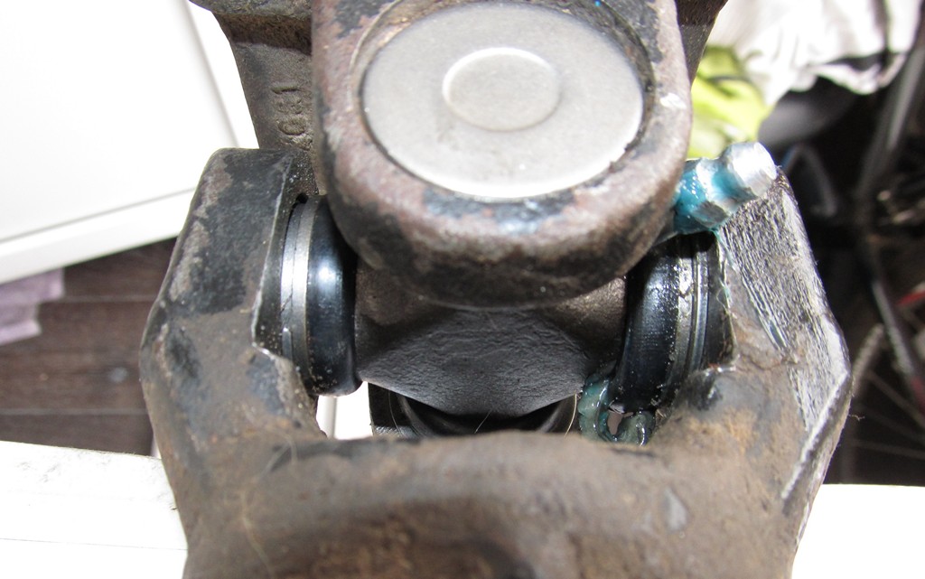

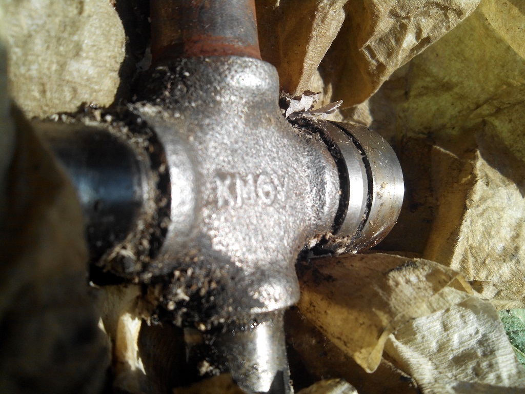

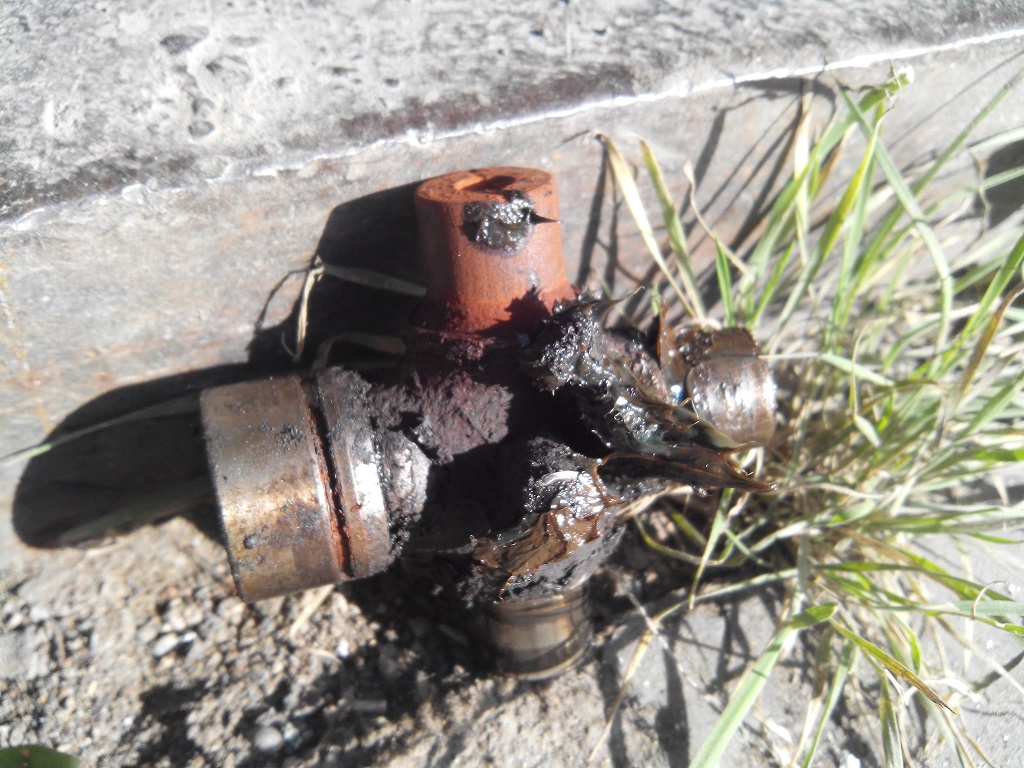

Поменял сегодня обе крестовины. Одна была в хорошем состоянии, поменял за компанию. А вот вторая плохая. Предыдущая замена была года два назад, пробег тысяч сорок. Шприцевал два раза в год, весной и осенью. На плохой крестовине один отросток страдал не проходимостью :D, видимо заводской брак. Сейчас поставил GUK 14.
Что стояло
Что стояло
Не проходимость...
GUK 14
