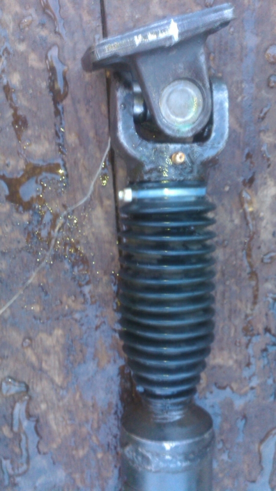

runner_Perm писал(а): Кардан тонким концом (со шлицами) к раздатке
Не правильно!!! Шлицами нужно к мосту, что б вода когда стекает с кардана в дождь не попадала в стакан.
А ещё я на то место где шлицы натянул гофру от руливой рейки Хонда ФИТ 2002г, теперь туда не грязь ни вода не попадёт :wink:

KLIG. писал(а):А ещё я на то место где шлицы натянул гофру от руливой рейки Хонда ФИТ 2002г, теперь туда не грязь ни вода не попадёт
Учту ,натяну на новый кардан.А номерок есть гофры?

dimdimich писал(а):А номерок есть гофры?
Нет, просто зайди в магазин и спроси гофру на рулевую рейку Хонда ФИТ 2002-2008г. Гофру с тонкой стороны придётся малость отрезать ножницами, абы она налезла на шлицивую.
http://s019.radikal.ru/i637/1205/8f/514f580218a8.jpg на схеме чётко видно что передний кардан ТОЛСТОЙ стороной к раздатке!!! И это ПРАВИЛЬНО!!!
Поскольку стакан должен стоять отверстием назад, а не по ходу движения АВТО, иначе шлицивая забьётся грязью и водой!!!

Ну на счет гофры понятно,спасибо!А кардан у меня стоял тонкой стороной к раздатке.Новый получается наоборот поставить %) ?

dimdimich писал(а):Новый получается наоборот поставить
ДА НАОБОРОД!!!
Sasha2902 писал(а):Кто то уже отписывался вроде, как шлицами не ставь всё равно.
Этот кто то пусть ставит как ему вздумается, а правильно так как на СХЕМЕ!!! И это неоспоримый ФАКТ!!! :wink:

KLIG. писал(а):Нет, просто зайди в магазин и спроси гофру на рулевую рейку Хонда ФИТ 2002-2008г.
На автодоке, этот что ли ?
53534SAA003 Пыльник рулевой рейки HONDA FIT
от 687р (оригинальный)
есть фирма SAT от 205р (там же).
А вааще,токо такая гофра подходит? А от других авто ?

Сообщение КОРЕШ » 15 сен 2015, 16:54
kirkom
Измерь диаметры и длинну и подбери в магазе подходящий.

Sasha2902 писал(а):шлицы к раздатке.
А вот и нет :D
Добавлено через 2 минуты 34 секунды:
KLIG. писал(а):Поскольку стакан должен стоять отверстием назад, а не по ходу движения АВТО, иначе шлицивая забьётся грязью и водой!!!
И пройдёт ваш кардан 30-40 тыщ КМ по грязи и гравию и развалится, проверенно на собственной опе :lol:
Не зря ж я на него чехол натянул и развернул именно так....
Хотя сколько людей столько и мнений.....
