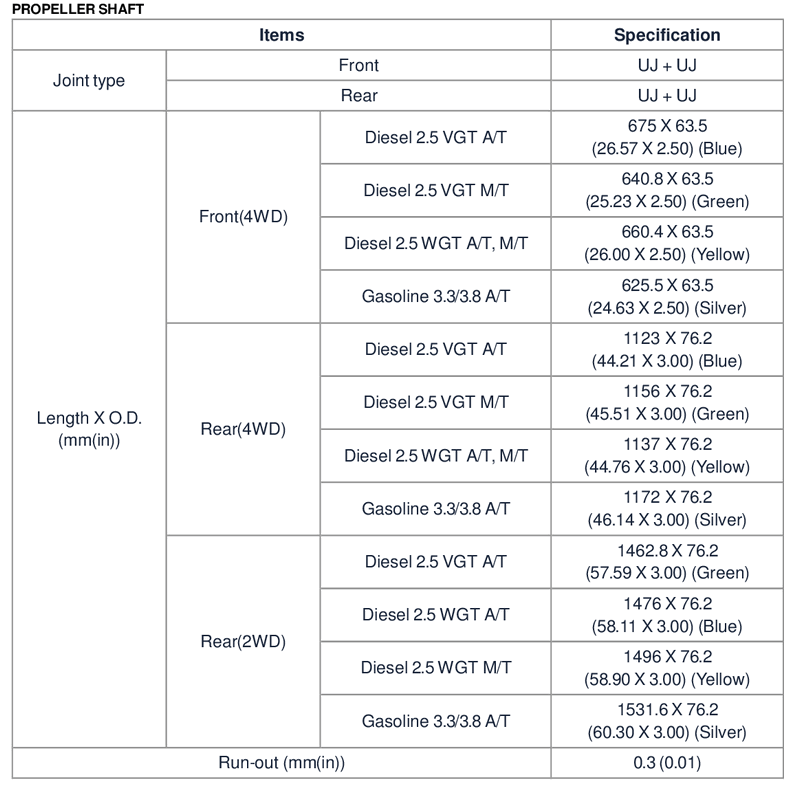

Вот ещё интересная табличка о длине карданов
только для рестайлов
