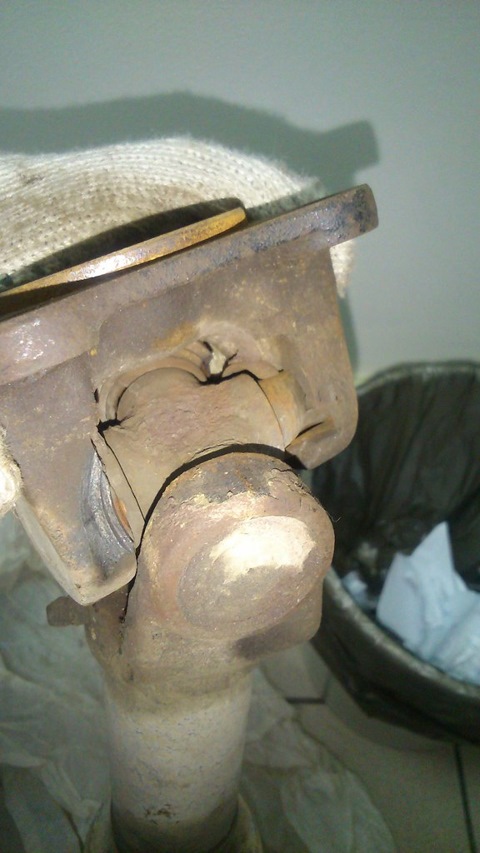

Вопрос вот в чем. Соренто 2007 3,3.передний кардан стоит 491003e900. длина в сложенном состоянии без фланцев 575 мм.
Помогайте товарищи подойдет ли кардан 491003e440 или еще какой другой вариант, а то родной 20 000 стоит не вариант.
Крестовину нашел но ее не поменять так как посадочное место разбило в хлам.

Всем добрый день!

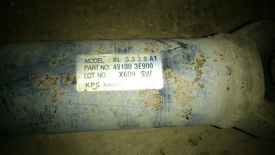

Очень нужен в любом состоянии передний кардан ради фланца (раздолбало место под чашку крестовины) от машин с моторами 3.3 или 3.8 с автоматической раздаткой и АКПП с 2006 по 2008 г.
На машине установлен вот такой номер 49100-3E900 (на кардане) многие писали тут, что меняли карданы из за шлицов , соответствено фланцы должны быть нормальные.
Огромная просьба, посмотрите, может старый кардан завалялся в гараже.
Пишите тут или в ЛС. Ну или звоните 89062960666 - Алексей , нужен кардан ему, он "начинающий сорентовод")) давайте поможем человеку.

nogik писал(а):Соренто 2007 3,3.передний кардан стоит 491003e900. длина в сложенном состоянии без фланцев 575 мм.
Передний кардан 491003E900 (Длина в сжатом состоянии 540 мм) вот тут Тема: Передний карданный вал и крестовины, Сообщение #1257920, Автор: Accent-58
странно блин...
Re: Передний карданный вал и крестовины
Сообщение nogik » 14 ноя 2014, 15:44
Да 575 в сложенном состоянии без фланцев с ними 62 см....
Он самый маленький из всех поучается..

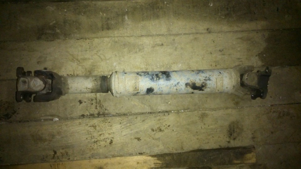

Сообщение nogik » 17 ноя 2014, 18:55
У тебя по моему не до конца задвинут он....у меня в сложенном состоянии 62 см.....
Добавлено через 15 минут 43 секунды:
У меня в шлицевой части он больше сжимается.
Добавлено через 1 минуту 28 секунд:
вот так.
Добавлено через 1 минуту 14 секунд:
А нужен вот этот фланец....
Сообщение Accent-58 » 17 ноя 2014, 20:03
OEV писал(а):Брал новый кардан неделю назад на spparts.ru за 6700
Карданы разные.
Добавлено через 31 секунду:
nogik писал(а):У тебя по моему не до конца задвинут он....у меня в сложенном состоянии 62 см.....
На фотке же видно, что не полностью. Я бы всетаки на твоем месте, или бу поискал, чтобы та часть была нормальной. На форуме может и найдешь. Или от дизеля новый взял и укоротил.
