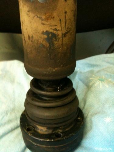

Сообщение БАБАЙка » 07 окт 2014, 14:50
БАБАЙка писал(а):Заметил, что старый пыльник порван, а он находиться как то внутри шруза, вышли из положения, поставив пыльник от Оки, затянут снаружи хомутами, предворительно разобрав шруз, зделали ревизию, промывку и забили смазкой.
Думал снять кардан легко...но нет, открутив все болты, отсоединив, он не хотел вылазить, пришлось снимать поперечину, на которую опирается акпп.
Всё...хана моему колхозному пыльнику, возможно и раньше порвало, но заметил только вчера :(
Что же делать!?, сам шруз впорядке, не люфтит, не стучит, это теперь без пыльника ему кабздец придет быстро...

Re: Передний карданный вал и крестовины
Сообщение Nikolay0812 » 07 окт 2014, 14:59
БАБАЙка
Юра,почитай тут :arrow: Тема: ШРУС переднего кардана там с этим пыльником-опыт неплохой накоплен :wink: .
