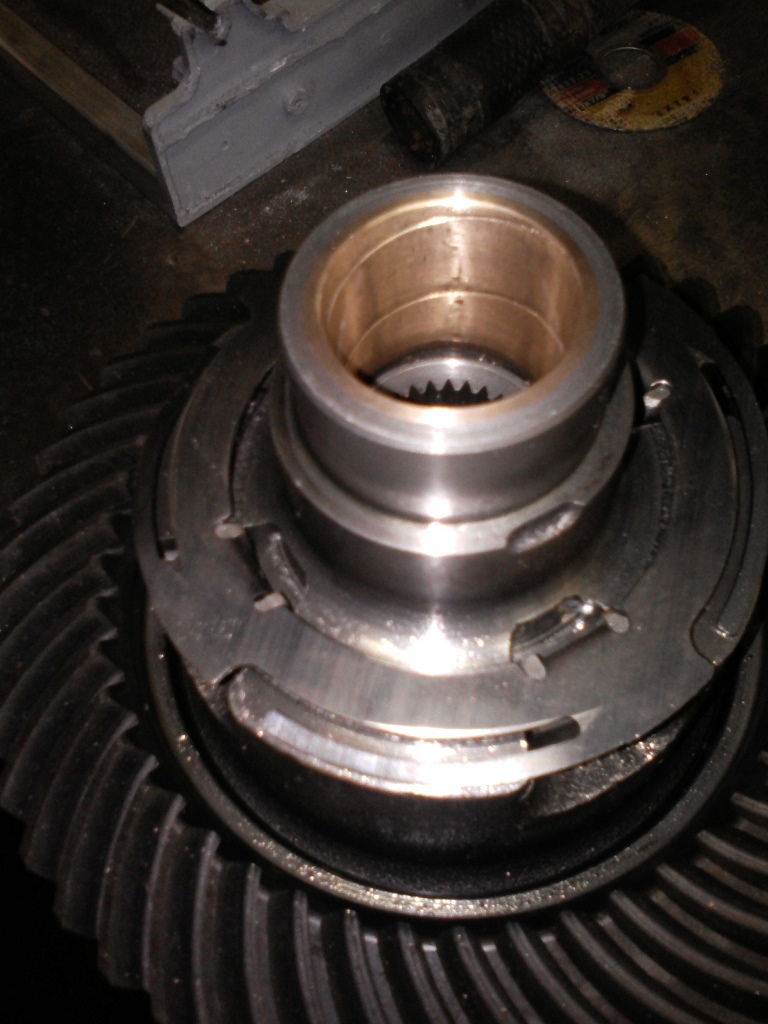

Сообщение ShkaletaAV » 12 дек 2016, 15:30
Вот и я завтулил свой передний диф. Подшипники пришлось снимать, т.к. токарь не мог отцентрировать нормально по внутренней поверхности (вся раздолбана), да и пневматический актуатор мешался чуток. Зажимал диф за шейку подшипника со стороны промвала.
Если всё таки решились снимать подшипники, то выбирайте токаря с запресовочным станко рядом, т.к. как и было здесь ранее сказано зазор уменьшился после запресовки и пришлось чуть проточить. Токарь оставил зазор только под масляный клин, без масла не крутить. Плюс канавки для циркуляции масла. Втулка - оловянистая бронза, серого чугуна просто не было. Да она вязкая и по этому к заклиниванию более склонна, но масло, думаю, сделает своё дело и будет всё супер. С гранаты сняли 0,1 мм, при этом и очистили, и поправили геометрию малость.
Теперь диф в ванну с керасином (бензином, салярой), кому как удобнее и обратно в редуктор.
Благодарю всех собратьев сорентоводов за информацию изложенную в теме. Очень полезно оказалось.

Сообщение ИВээС » 12 дек 2016, 19:32
А не проще было дифференциал, купить?

Сообщение DiCh » 12 дек 2016, 23:58
Диф б/у от 10000 руб и состояние может быть "так себе". Работа токаря, "как договоришься" и зазоры будут в норме.

Сообщение ShkaletaAV » 13 дек 2016, 20:34
ИВээС писал(а):А не проще было дифференциал, купить?
Можно и диф, можно и новый привод (т.к. на нём уже выроботка и он будет всёравно гулять в новом дифе), можно и ДАК... Можно новую Сорьку взять, если у тебя денег хоть жопой жуй. У меня нет столько, я потратил 2 т.р.: токорю 1200р. и 800р. на масло и герметик. Всю работу провернул с батей в своём гараже.
Для справки:
Новый диф - 30 000р.на Емексе
Новый привод - 9000 р. там же.
