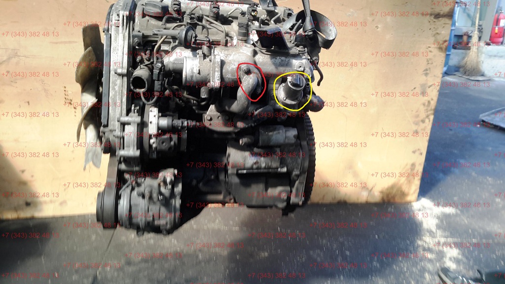

Сообщение Kusnetzov.k » 11 май 2018, 08:22
Глушим там где обведено красным?
А, что такое обведено желтым? Сам клапан ЕГР?

Re: Реакция на педаль газа у d4cb
Сообщение ВЕЛ » 11 май 2018, 10:12
Есть профильная тема - глушение ЕГР дорестайл.
