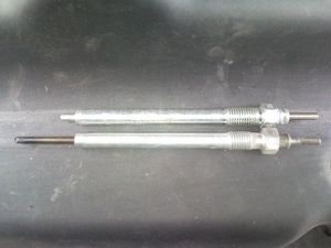

Сообщение abrasive » 24 окт 2008, 23:48
Снял планку, замерил тестером,две показывают обрыв,купил новые.
Спокойно выкрутил две плохие вкрутил одну ,вставляю вторую, а он не идет :shock:
пошевелил, стукнул ключом ОЧЕНЬ тихонько по ней,ушла на 2 мм стал закручивать,туговато,но не очень.Решил дальше не вкручиать ,а наоборот выкрутить и посмотреть в чем дело вынул и :shock: она с обломленным наконечником .Сутки уже так и езжу ,может выстрелит

Сообщение Тошкин » 25 окт 2008, 08:02
Alex077 писал(а):Внешний виж выкрученной свечи ни о чем не говорит. Только тестор на сопротивление.
А вот зубры в дизельной конфе на авто.ру имеют другое мнение. Тестер может и не показать неисправную свечу. Только визуальный осмотр при накале. У меня лично такие случаи были- тестер кажет нормально, а свеча толком не разогревается. Вода шипит, конечно, но красным металл не светится. Такие свечи тоже подлежат замене.

Не хочется тебе этого говорить, но похоже - попал! Попробуй залить WD.
