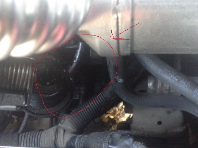

Доброго всем здравия только неделя как купил сорика вроде все хорошо нашел с маленьким пробегом поменял масло с кастрола 15 w - 40 на Мобил для дизелей Mobil 3000 Diesel 5W - 40 все бы ничего только с одного места очень сильно сопливит масло справа от мотора внизу за турбиной там шланг бронированый с мотора идет и подходит к пластмассовой штуке (похожей на вакуум трамблера на 2108) на турбине.....выкладываю фото.....и извиняюсь за простодырость((((
Добавлено через 7 минут 59 секунд:
вот еще фото

Привет земеля. Если я не ошибаюсь, то на фото привод "иягкой глушилки", только находится он не за турбиной, а под термомосом системы ЕГР. У меня там тоже сопливит, причину пока не знаю... может кто подскажет? Турбина находится с другой стороны двигла.

да точно зем ты прав компрессор слева :(

Tulyak писал(а): У меня там тоже сопливит, причину пока не знаю...
Помой патрубки и интеркулер от масла.

турбина с другой стороны, но через фронтальный интеркулер масляный туман от турбины вместе с потоком воздуха входит как раз в вапускной коллектор который находится с этой стороны ДВС. клапан этот как раз для плавной остановки ДВС и предотвращения возможного разноса ДВС при неисправности системы
если EGR не глушить то там ещё и много сажи скапливается на заслонки и она залипать начинает.
