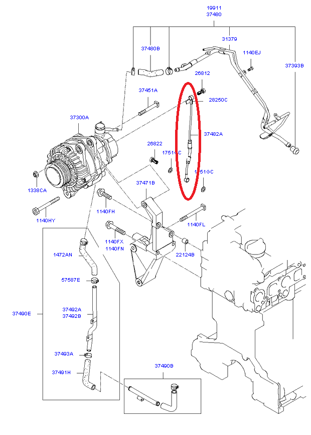

Сообщение SOLO-3D » 03 ноя 2014, 18:49
SDT-lmu писал(а):Наверно из масленой магистрали вакуумного насоса.
Это?

Re: Течь масла с правой стороны двигателя
Сообщение Nikolay0812 » 03 ноя 2014, 18:53
Темы объединил.
Сообщения: 12677
Благодарил (а): 885 раз.
Поблагодарили: 1314 раз.
Сообщение SOLO-3D » 03 ноя 2014, 19:05
Спасибо! Похоже оно самое, завтра отпишусь.
Сообщение batyapskov » 03 ноя 2014, 19:50
Тоже постигла такая напасть, :evil: , думал масленый датчик, заказал, - сегодня еле поменял, всю руку процарапал - вообще не реально ставить. :evil: Буду смотреть, если течь прекратиться то повезло, а нет, тогда придётся шланчик заказать номер такой 37482-4A100., а вот патрубок для отвода масла от генератора в поддон 37490-4A000, наверное то же нужен :?: :oops:
Сообщение Barbare » 03 ноя 2014, 20:57
batyapskov
batyapskov писал(а):а вот патрубок для отвода масла от генератора в поддон 37490-4A000, наверное то же нужен
Там давления нету, думаю не надо. А вот трубка подвода масла к вакуумному насосу это болячка. Отцу поменял (02), потом себе (03). Быстро и удобно длинной головкой на 24, головкой на 19, и карданчик обязательно, сняв конечно же патрубок от ВФ к турбине. А у кого еще эта трубка не дала течь, думаю стоит поменять для профилактики. Не дай Бог на трассе... учитывая наш "хороший" датчик аварийного давления масла, моргнувши скажет привет капиталка.
