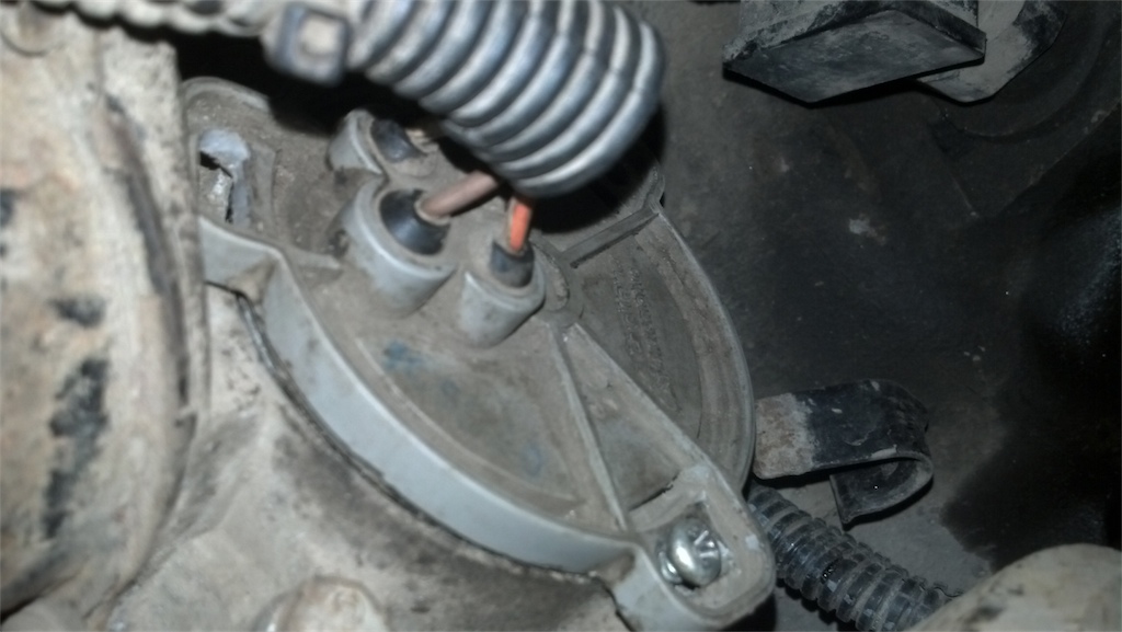

На выходных появилась минутка и желание разобраться с понижайкой, залез под машину. На раздатке увидел моторчик с 2мя проводами и какую-то шайбу с 5-ю проводами. Поскольку на моторчик идут тока 2 провода (при подаче питания крутиться), подумалось мне, что контактная группа сидит в шайбе с 5-ю проводками. Шайбу снял - она вроде неразборная, регулировка, насколько я понимаю, заключается в повороте шайбы отн. оси (ибо петли позволяют ее поворачивать на 5-10 градусов). По факту на ней не оказалось одного винтика (должно быть 3 вместо 2), возможно причина несработки в этом. Еще немного напрягла ее негерметичность. Получается кусок пластмассы неплотно прикрученный к раздатке: любая глубокая лужа и вода в раздатке 100%. Не нужно ли ее герметиком по краям пройти?
Добавлено через 2 дня 4 часа 43 минуты 15 секунд:
Полез сегодня "крутить шайбу", прикрутил все 3 винта - толку 0. При кручении колесика режимов не слышал моторчик понижайки... Снял шайбу, кручу колесиком режимов - шестеренка, под шайбой которая, не крутиться, стоит на месте. Разомкнул большой разъем, который идет на моторчик и шайбу, решил померять 12В на моторчике - намерял тока 4В. НО после этого на панели приборов загорились обе лампочки ПП и понижайки. Причем, при включении понижайки, ее индикатор мигает, ПП горит непрерывно, при включении 4вд или 2вд, индикатор ПП мигает, понижайка непрерывно горит. Машина все время находится на полном приводе, его не отключить. Подскажите, что сделал не так?
Добавлено через 3 минуты 32 секунды:
Еще интересный ньюанс: в раздатке, в места, куда прикручивается шайба, не по одному отверстию, а по 2, рядом друг с другом, т.е. уже кто-то регулировал ее похоже...
Добавлено через 2 часа 40 минут 39 секунд:
Скатался к официалам, считали ошибку: высокое напряжение на заднем датчике скорости. Совсем непонятно с чего он крякнул, не оттого же что я разъем отсоединил или 12в на моторчике померял...

Когда в прошлый раз регулировал шайбу - заклинило полный привод, никак не отключить было. Поехал в автостолицу, проблема оказалась в том, что пока крутил шайбой и колесо раздатки - там вал провернулся. Как только моточик откинули - в раздатке что-то зажужжало и все встало на место. Стал их терзать насчет понижайки - ничего однозначно сказать не смогли, посоветовали заменить моторчик полностью на новый, вместе с шайбой и заменить датчик скорости заднего кардана, т.к. по приезду к ним датчик показывал ошибку. Идею с моточиком перенес на потом, как менее финансово доступную, решил начать с датчика. Купил в экзисте, час под машиной провел пытаясь вытащить старый - ничего не вышло, такое ощущение что нужно кардан скидывать чтобы его достать, слишком уж хитрая форма. Оставил как есть, подумал поеду в следующий раз масло менять, заодно и датчик махну. А тут довелось в финке около 15км по гололеду в дождь на полном приводе ехать. В какой то момент машину развернуло и уткнуло в обочину. Когда выезжал задом, случайно прокрутил колесо раздатки на понижайку и, к глубочайшему моему удивлению, все включилось... Потом несколько раз до текущего дня подтыкал ее - все работает как часики.
Вот гадаю, что это могло быть? Мб то что полный привод подтыкал во время езды (небольшая скорость, до 20км/ч), толи во время езды влага попала в какой нить разъем (например того же датчика заднего кардана, хотя там все гут, смотрел) и появился контакт. Не знаю на что грешить, но вроде пока все работает.
