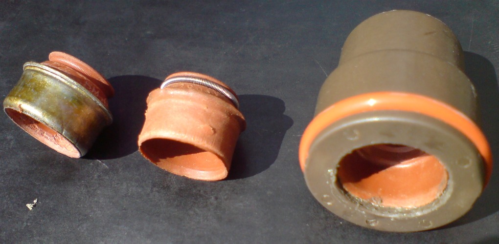

Отмечен случай наличия в актуаторе манжеты, у которой нет проточки под резиновое уплотнительное кольцо (и нет самого кольца), при этом корпус манжеты отличается от фотографий, приведенных в этой теме! Также отличается и посадочное место манжеты в корпус актуатора:
Само резиновое колечко:
Классический метод ремонта маслосъемными колпачками
Классический ремонт актуатора:
Использование одного москвичевского и одного ВАЗовского колпачков в актуаторе
Использование двух волговских колпачков в актуаторе
Использование альтернативных колпачков в актуаторе
Вытачивание модифицированной манжеты актуатора под маслосъемный колпачок, одеваемый снаружи на модифицированную манжету
Размеры манжеты, для тех кто соберется точить шайбу:
Альтернативный метод силиконовой детской соски:
Дополню, что на форуме уже упоминался метод детской соски, однако приведенная схема неработоспособна (из личного опыта):
Второй альтернативный метод простой советской детской соски:

Большой «плоской» отвёрткой, развальцовываем корпус актуатора. Я где-то писал что развальцовывается легко - ошибся, не совсем легко!
снимаем крышку, под ней – мембрана![]()
, а дальше все внутренности
вынимаем их и видим корпус манжеты штока, он в основном корпусе актуатора сидит на уплотнительном колечке,
так что покачав – вынимаем его!
на следующем фото светится порыв в манжете!
Sevast писал(а):оригинал сообщения тут
Из штатного корпуса манжеты, удаляем остатки старой манжеты! В штатный корпус манжеты, предварительно его обезжирив, вклеиваем на клей-герметик, один за другим, два маслосъёмных колпачка с ВАЗовской классики. После "отвердения" герметика, набиваем пространство между колпачками - литолом(и смазка будет и дополнительная герметизация, нам нужно чтобы конструкция держала вакуум)!
Sevast писал(а):Ещё совет, маслосъёмные колпачки вклеивайте рабочей кромкой вниз, оба!!!! Иначе, рабочая кромка верхнего колпачка, попадёт в зону проточки на штоке - не есть хорошо!!! Вклеивайте хорошим термостойким герметиком!
zip0 писал(а):(установил маслосъемный колпачек от москвича, он ставится внатяг, так что ничего подрезать и клеить не пришлось. Недавно разобрал конструкцию посмотреть, что и как и решил усовершенствовать ее. Сверху москвичевского колпачка я поставил вазовский, так же без клея, так как он снизу плотно подпирался москвичевским. Набил туда смазку ШРУС-4
нашел нормальные колпачки внутр. диаметром 8 мм (как на классике)
Goetze 24-30667-01/0
Goetze 24-30667-00/0
Elring 702.706
Reinz 12-25837-01

Разборка клапана для чистки:
K_ONST писал(а):Вот фото электроклапана 39400 4Х700.
http://s15.radikal.ru/i188/1007/e6/09bbc5b88b21.jpg [ссылка на изображение мертвая]
Чтобы разобрать электроклапан тянем с небольшим усилием за эту штучку, и она снимается.
http://i079.radikal.ru/1007/07/1ebfe27b14bf.jpg [ссылка на изображение мертвая]
Ножовкой по металлу пропиливаем в этом месте и снимаем обжим.
Все внутренности почистить спиртом.
Особенно нужно качественно промыть фильтр.
Собираем все обратно, одеваем обжимное кольцо и сверху затягиваем хомутом 30-45.В хомуте напильником протачиваем выемку, что бы хороше сел в районе черного носика. Еще обжимное кольцо можно спаять.
http://s003.radikal.ru/i202/1007/cb/947ea500060d.jpg [ссылка на изображение мертвая]
