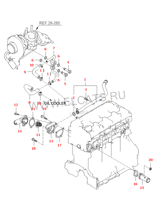

Добрый день! Подскажите, где находится термостат на D4CB и как его заменить? Что будет, если его убрать?

Термостат №11 находится со стороны воздушного фильтра возле турбины!!! Откручиваешь шланг и два болтика!!!

Перед этим желательно снять генератор - удобнее работать....
