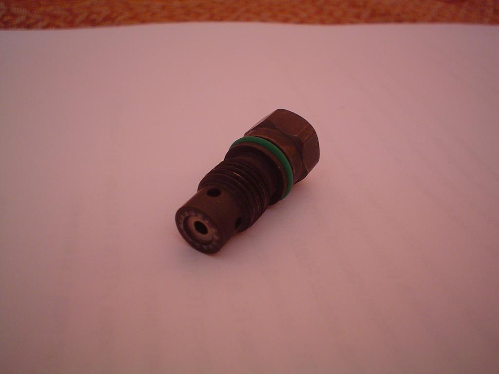

На ТНВД стоит два клапана, который из них интересует?

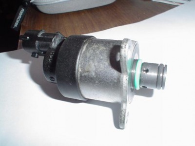

Меня интересует тот клапан,при отключении которого мотор не заведется,а просто будет крутить. В книге по ремонту сказано-отключите клапан отсечки ТНВД. На фотках по-ходу какой-то из них он. Какой?
ILICH
Сообщения: 58
Зарегистрирован: 09 янв 2010, 23:46
Откуда: москва
Имя: илья
Re: Клапан отсечки ТНВД.
Сообщение kral796 » 16 сен 2011, 04:28
тада нижний

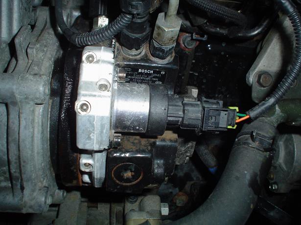

Сообщение Артем13 » 17 сен 2011, 08:47
Вот он на насосе.

Сообщение RUS_03 » 19 янв 2012, 09:51
Здравствуйте сорентоводы подскажите на ТНВД два клапана можно по конкретней узнать какой из них срабатывает при включении зажигания (Ведь когда заводится то звук при включении зажигания бзззз а когда не заводится то цк цк цк).
RUS_03
Сообщения: 40
Зарегистрирован: 18 янв 2012, 04:03
Откуда: бурятия
Доп. информация: 7 мест
Сообщение Balbes » 19 янв 2012, 10:01
Тот, к которому подводится напряжение :)
Т.е. клапан-регулятор.

Сообщение Лео » 19 янв 2012, 10:13
RUS_03 писал(а):какой из них срабатывает
Ответ
Артем13 писал(а):Вот он на насосе.

Сообщение RUS_03 » 19 янв 2012, 10:32
Спасибо сегодня если погода позволит попробую его посмотреть ,а то машинка стоит на улице.
