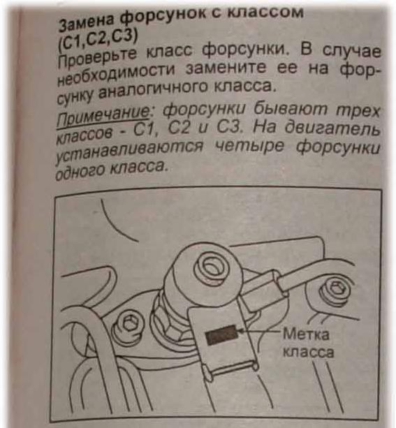

Коллеги! Вот задался вопросом,что такое С класс,по которому разделяются форсунки.Но информации в интернете так и не нашёл.Может знает кто,чем же отличаются форсунки С1 от форсунок С2 и т.д.? Вот,что смог отыскать http://www.apribor.ru/shems/pribshem/testfors/1.htm ,но как это увязать,ума не приложу.Заранее спасибо всем откликнувшимся!

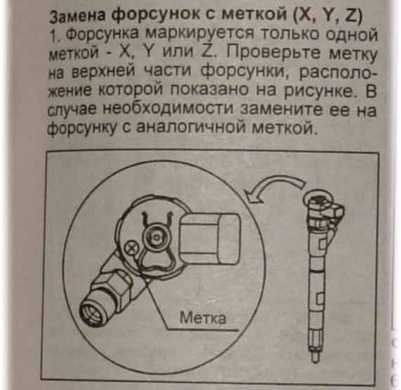

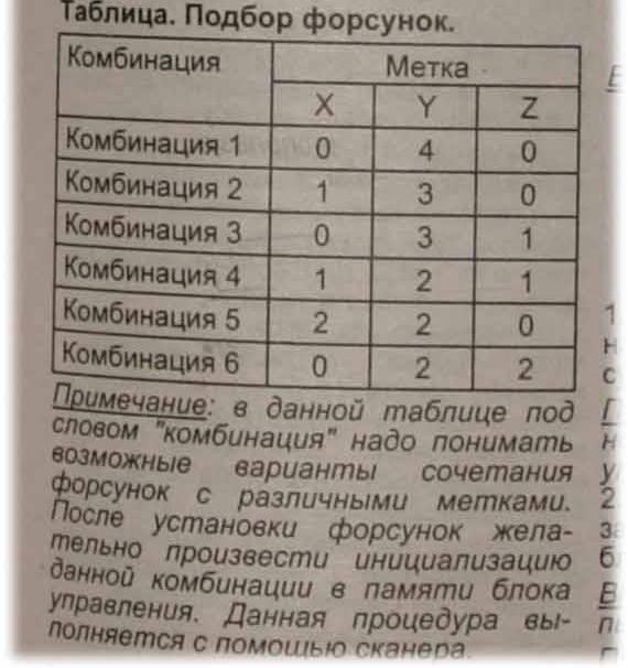

Если не ошибаюсь bosch без разницы в классах, делфи делятся точно. метки стоят на поверхности. взаимозаменяемость по таблице.
Добавил через 1 день
как всавить фото?
