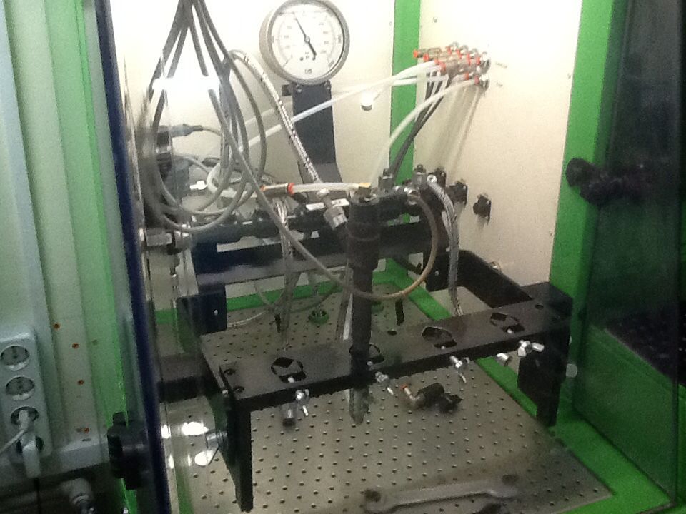

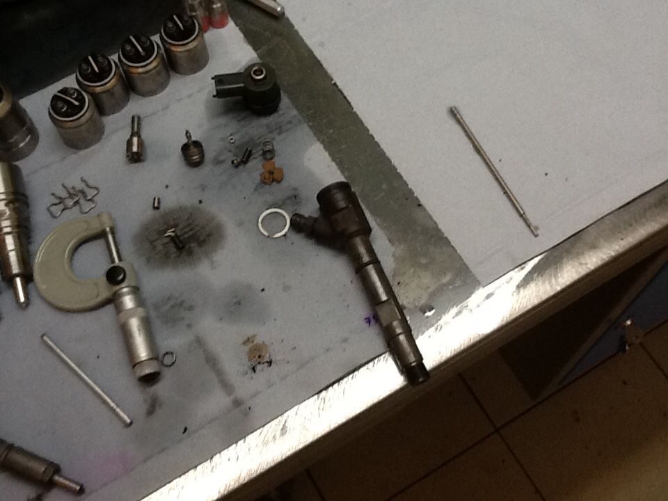

Форсунки сняли и я отнес дизельному спецу. Форсы были полностью забиты. При рабочем давлении 200 бар форсы пробились от 1500 до 2000 бар. Четвертая вообре сдохла. Договорились что он сделает ремонт одной фрсунки, три еще живые, но уже на подходе. Должен закончить к 17:00. У дилера мне поставят их обратно и попробуют завести. Надо еще бак промыть и трубки и заменить фильтр но обещают только завтра после обеда, короче еще наверно день торчать. Когда форсунку разбирал внутри обнаружилась металическая пыль, скорее всего некачественное топливи гдето хапнул
Добавлено через 18 минут 25 секунд:
Пару фото
