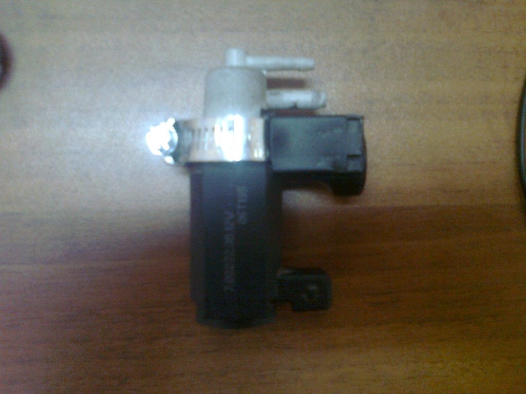

Re: Рестайл. Нет тяги при оборотах менее 2500 об, черный дым
Сообщение Страусь » 06 окт 2011, 17:49
LyaSer писал(а):Вот только звук рычащий не пропал при перегазовках в районе 1500-2000 оборотов.
Это клапан у актуатора. Попробуй промыть его фильтр (паралонка).
Сообщение LyaSer » 07 окт 2011, 08:20
Страусь писал(а):Это клапан у актуатора. Попробуй промыть его фильтр (паралонка).
А я думал он не разборный и не обслуживаемый.... Даже не представляю где там может фильтр стоять?
Сообщение sem » 07 окт 2011, 09:10
для русских не бывает ничего неразборного
надо погреть в горячей воде квадратную хрень , которая под двумя носиками, и снять ее. там внутри поролоновый фильтр про который страусь говорил.
правда если капнуть глубже (разобрать его вообще) внутри есть еще один фильтр-сеточка, я его тоже промывал.
Сообщение бульбаш » 07 окт 2011, 15:47
Квадратную хрень можно не греть, там заглушка сверху, ковырнуть и под ней фильтрик.
