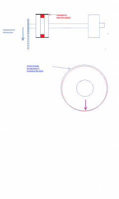

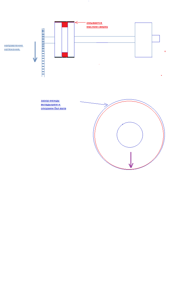

Лёха Юрич писал(а):т.о. на основных рабочих оборотах двигателя вал без эксцентрика будет испытывать точечное ( со стороны прижима вала цепью ) масляное голодание гораздо дольше чем вал С эксцентриком.
Предполагаю что масляного голодания в постоянно прижатой части вкладыша и вала без эксцентрика исключено .
Так как масляная полость между двумя опорами вала полностью заполнено маслом под давлением.
Когда нижняя часть опор вала постоянно прижаты к вкладышу , то в верхней части опор есть зазор (конечно не такой большой как на рисунке :shock:) достаточный для омывания этих опор маслом.
И опоры сами затянут масло в прижатую часть вкладыша.
Так что вариант со снятым эксцентриком с вала на токарном станке думаю что прокатит. :)
Для примера прикладываю рисунок.

к чему было убеждать и разъяснять самому себе , рисуя как оно есть ?
мне это итак известно , что то новое накопали ?
я и не спорил что маслянный клин свое возьмет , но факт что на бОльших оборотах , а на малых балвал опять прижмется к стенке вкладыша.
что изменилось то после рисунков ?
и главное - кто мешает сточить балвал и поставить ?!
никто.
каждый идет своим путем , кто то оптимальным ( удалением валов ) кто то - кипучей имитацией удаления , естественный отбор , паниааишъ

Я Вас не убеждаю. И не нервничайте, будьте спокойны. Я выкладываю свои мнения на форум. У каждого есть своя голова , и каждый решить как ему лучше. :) А если есть у Вас опровержения ,то изложите на понятном языке
И на малых оборотах тоже вкладыш не останется голодным т.к. и на малых хватает давления что бы обеспечить маслом опоры.
А опоры в свою очередь затянут масло под себя в прижатой части.
И я считаю что все же можно обойтись без клепаний цепи и без аргонной сварки.
Левый вал выбрасываем ,а правый к токарю.

Нет Вы не ошиблись. Было обращение и к Вам. А вот убеждать или переубеждать кого либо а также и Вас я не старался.
Вел предложил идею резекций балвала без переделки цепи и крышки путем удаления эксцентрика и задней опоры.
Пришли к выводу что без задней опоры ,остаток вала перекосится.
И я предложил свою идею. Оставит вал с задней опорой без эксцентрика.
Осталось только поломать и мою идею . Только не наездами а аргументами. :)
Лёха Юрич писал(а): я считаю что удалять их надо не по причине снижения давления
А вот первопроходцы мотористы пришли к выводу ,что балансирные валы нужно удалять из за быстрого износа вкладыша в следствий эксцентрического биения вала. Тут падение давления и клин двс. В моем варианте эксцентрическое биение исключено.
Свою идею я никому не навязываю и не настаиваю применить. Хочу только послушать мнения мотористов.

мухтар писал(а):А вот первопроходцы мотористы пришли к выводу ,что балансирные валы нужно удалять из за быстрого износа вкладыша в следствий эксцентрического биения вала
любая подобная конструкция с постоянным боковым прижимом ( ремень или цепь ) или отжимом ( шестерня) неизбежно подвержены однобокому износу вкладыша ( подшипника) - это аксиома.
где то больше подвержена , где то меньше , но однозначно износ не одинаковый ,вплоть до местного прихватывания и выкрашивания сектора вкладыша находящегося в контакте с валом.
я на 99 и 9 % уверен что без эксцентрика , износ вкладыша в месте контакта с валом будет интенсивнее , по причинам что я привел ранее, лично для меня это очевидно.
грубо говоря , весь износ что был " размазан" по вкладышу с эксцентричным валом , сосредоточится в одном месте на "ровном" валике.
