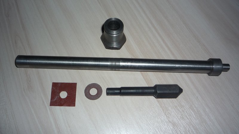

Прогорало чуть кольцо,пришлось колодцы не только чистить но и чуть шлифонуть.С фрезой заморачиваться не стал,зделал вот
Просечкой зделал отверстие в наждачке(водостойкая на600)одел на такую вот фигню и обрезаю по кругу ножницами.Опускаю в колодец,сверху направляющую втулку и пальцами кручу и всё(чтобы удобнее крутить одеваю на кончик кусок шланга)Кстати первое наждачное кольцо приклеел моментом(клеем),остальные прям так одеваю и они там не прокручиваются.Прогоревший колодец чистил сначало 400ой,потом600ой,и потом все колодцы800ой прошёл.Чтоб наждачка незабивалась опускал в стакан с водой.Получилось офигенно(из сверла делать тоже нестал-думую поверхность волной получится там всего две кромки)
