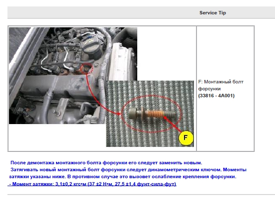

Эти болты одноразовые,по техрегламенту каждый раз новые нужны

USACH писал(а):Эти болты одноразовые,по техрегламенту каждый раз новые нужны
Я об этом первый раз слышу.Ссылку на ТР можно попросить.

Сообщение USACH » 06 дек 2012, 23:04
Не смог найти,да и не важно это.Просто любая резьба растягивается.Болты недорого стоят,лучше менять,чтобы не было проблем с избыточным давлением из-за прогара шайб под форсами или с сорванной резьбой.
Кстати вот цитата из этой же темы: "Используя шестигранник освободить прижимные скобы форсунок (запомнить их ориентацию, болты вворачивать в прежнее место, а по инструкции завода-изготовителя-заменить на новые)."

Сообщение Nikolay0812 » 06 дек 2012, 23:17
USACH писал(а):Не смог найти,да и не важно это
ИМХО-важно.Если мне память не изменяет,то была рекомендация о замене болтов на усиленные из за партии бракованных,когда у людей обламывало болты и форсунка выстреливала.Но об обязательной замене болтов при каждом снятии-установке форсунки я не слышал.Поэтому и просил дать ссылку на техрегламент.
USACH писал(а):Просто любая резьба растягивается
Это теория,а на практике там всего 3кг(если заведомо не перетягивать)ИМХО с таким моментом чему там растягиваться на усиленных болтах(которые у меня и стоят)

Сообщение USACH » 06 дек 2012, 23:25
Ваша правда,я и сам раньше писАл "желательно".На другом форуме .Всё в голове перемешалось...Сорри

Сообщение USACH » 07 дек 2012, 19:39
Nikolay0812 писал(а):Я об этом первый раз слышу.Ссылку на ТР можно попросить.
Вот это запомнилось и ввело в заблуждение Тема: Technical Service Bulletins (TSB) - Тех. бюллетени

Сообщение Nikolay0812 » 07 дек 2012, 22:42
олег д писал(а):для таких затяжек форсовский щелчковый за 50$.
Согласен-надо
USACH Спасибо за ссылку,приму к сведению.
