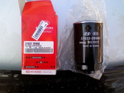

Сообщение runner_Perm » 02 авг 2011, 10:44
Denis_Vladivostok писал(а):Если надумаешь ставить 31922-2B900, знай, что к нему нужен будет датчик, т.к. резьба больше на нём и твой датчик не подойдёт
Фото с 33 страницы Изображение
Видим что на нем написано MAHLE KC101. Как фильтры одного производителя с одним номером могут иметь разные параметры резьбы? Для меня загадка.
теперь с 30-й страницы Тема: Топливный фильтр на 2,5 TD, Сообщение #397109, Автор: DimSPb
Для моего буса с D4CB по оригинальному каталогу http://catalog.kia-trade.ru (авто с корейского рынка) по ВИН коду пробиваются как полностью совместимые все 3 фильтра, но в таком порядке:
1. 31922-3E200 (319223E200) - ТОПЛИВНЫЙ ФИЛЬТР
Общие параметры:
Размеры: 82x82x140 мм
Вес: 0.4 кг.
Используется вместо: Заменено на: 3192226910 [M]
2. 31922-26910 (3192226910) - ТОПЛИВНЫЙ ФИЛЬТР
Общие параметры:
Вес: 0.39 кг.
Используется вместо: 319223E200 [M] Заменено на: 319222B900 [N]
3. 31922-2B900 (319222B900) - ТОПЛИВНЫЙ ФИЛЬТР
Общие параметры:
Размеры: 80x80x140 мм
Вес: 0.24 кг.
Используется вместо: 3192226910 [N] Заменено на:
Из этих данных вытекает, что все три фильтра должны быть полностью взаимозаменяемы по всем стыковочным параметрам, причем последний актуальный артикул поставляемый в запчасти - 31922-2B900 (319222B900)
Уже не буду цитировать помногу.
Мой пост с 28-й страницы. Тема: Топливный фильтр на 2,5 TD, Сообщение #374633, Автор: runner_Perm
оттуда же
Тема: Топливный фильтр на 2,5 TD, Сообщение #380535, Автор: runner_Perm
Как фильтры одного производителя с одним номером могут иметь разные параметры резьбы? КАК?!?!?! Мистика какая то.

Сообщение Denis_Vladivostok » 02 авг 2011, 13:05
runner_Perm писал(а):Видим что на нем написано MAHLE KC101.
На нём написано MAHLE KC101/1 видимо из-за этой дроби и разные номера

Сообщение Андрей59 » 02 авг 2011, 13:37
У MAHLE KC101/1 датчик воды диаметром 10мм.
Андрей59
Re: Топливный фильтр на 2,5 TD
Сообщение runner_Perm » 02 авг 2011, 13:49
Возможно и так.
В их каталоге http://217.6.60.45/mahle/_action/Contro ... ahleFilter
KC101 соответствует 3192226910, 3192226910AR
KC101/1 соответствует 319222B900, 319222B900AR, 319223E300
Но почему у меня то 3192226910 подходит нормально?

Сообщение Denis_Vladivostok » 03 авг 2011, 03:23
deka
Я в украинском не силён, но с этого
deka писал(а):Наші паливні фільтри
поржал))) Наши палённые фильтра... бгг
Добавлено через 4 минуты 5 секунд:
runner_Perm писал(а):Но почему у меня то 3192226910 подходит нормально?
Не понял вопроса... 31922-26910 это маркировка по MOBIS, а KC101 это Mahle они абсолютно одинаковые (у тебя видимо так же стоял изначально не родной фильтр, вот и подошёл он тебе по датчику), а вот KC101/1 соответсвует 31922-2B900 отличаются от предыдущего диаметром резьбы датчика воды, а так всё тоже самое.
