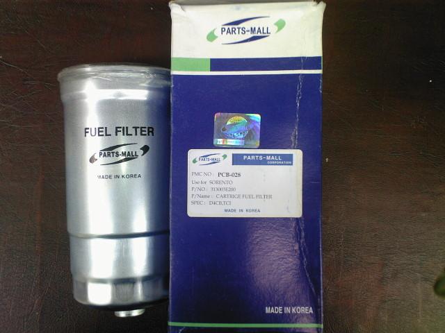

Фильтры/датчики:
Дорестайл. Вариант №1. Редкий. Всё в сборе 31300-3E000
Датчики воды 31921-4A700 резьба M8*1,25мм (топливный фильтр 31922-3E200) и подогрев 0K2KK-13482
Так же,с резьбой М8*1,25мм,подходит-топливный фильтр 31922-26910(он же-MAHLE KC101)
Дорестайл. Вариант №2. Более распространенный. Всё в сборе 31970-3E000
Датчики воды 0K2KK-13484 резьба M12*1,5мм (топливный фильтр 31922-3E000) и подогрев 0K2KK-13482
Отдельно фильтр: Knecht (Mahle Filter) KC 179 = резьба M12*1,5мм (31922-3E000), Bosch 1 457 434 310
Аналог фильтра в сборе- Pmc PCB-R03
Рестайл. 2006- . Всё в сборе 31970-3E10A (вход и выход = 8 мм), 31970-3E100 (вход 10 мм, выход 8 мм)
Датчики воды 31921-17000 резьба M10*1,5мм (топливный фильтр 31922-2B900) и подогрев 31923-17500.
31922-3E10A = комплект датчика 31921-17000 и фильтра 31922-2B900
Bosch 1 457 202 004 - выключатель подогрева рестайл
Отдельно фильтр: как оригинал идет Knecht (Mahle Filter) KC 101/1, резьба M10*1,5мм (31922-2B900)
При условии замены фильтров "в сборе" (рестайл/дорестайл) ,фильтры-взаимозаменяемы
Фото
подогрев на рестайл 31923-17500 (сопротивление подогрева 0,9 Ом)
Bosch 1 457 202 004 - выключатель подогрева на рестайл
31922-3E10A = комплект датчика 31921-17000 и фильтра 31922-2B900 на рестайл

Сообщение brisk » 22 сен 2010, 11:58
runner_Perm писал(а):Мне точно такой же по размеру пришел по номерам 31922-3E200 и 31922-26910. Только назывался КС101.
Для меня тоже бьется 31922-3E200, был установлен и я менял на 31922-26910. Значит 31922-3E200 = 31922-26910.
runner_Perm писал(а):судя по фотографии, получается что 31922-3E200 и 31922-2B900 абсолютно идентичны.
runner_Perm писал(а):Итого имеем, все три фильтра 31922-3E200, 31922-26910, 31922-2B900 это все один фильтр - MAHLE KC 101. Соответственно датчики должны быть тоже одинаковые.
Все же нет, т.к. я заказывал 31922-3E300, его заменили на 31922-2B900, но мне не подошел, отверстие под датчик больше.
Значит 31922-3E300 = 31922-2B900 != 31922-3E200.

Сообщение runner_Perm » 22 сен 2010, 12:15
brisk писал(а):Все же нет, т.к. я заказывал 31922-3E300
А где У МЕНЯ написано про 31922-3E300? Я такой не видел, и в руках не держал.

Сообщение runner_Perm » 22 сен 2010, 12:33
brisk писал(а):31922-26910 и 31922-2B900 лично держал в руках, отверстия под датчик разные
Лично держал в руках 31922-3E200, 31922-26910. Абсолютно одинаковые. Отверстие под датчик тонкое. Оба фильтра Mahle KC101. Первый благополучно отработал на моей машине, второй работает сейчас. Кстати, тут в теме я их фотки выкладывал.
На фотографии на прошлой странице видно, что 31922-2B900 это тот же Mahle KC 101.
Значит ли эта нестыковка того, что видел ты и я, что под одним номером могут прийти абсолютно разные фильтры?

Сообщение brisk » 22 сен 2010, 12:51
Стас, говорим про разные вещи :)
Я держал в руках 31922-26910 и 31922-2B900, ты 31922-3E200 и 31922-26910.
То что 31922-3E200 = 31922-26910 я сказал в предыдущем сообщении:
brisk писал(а):Значит 31922-3E200 = 31922-26910.
Полная формула будет выглядеть так (31922-3E300 = 31922-2B900) != (31922-3E200 = 31922-26910)
