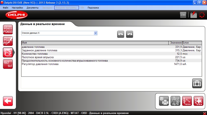

После замены льющей в обратку форсунки быстрый запуск радовал не долго, буквально пару дней, с утра было всё нормально, не заправлялся, ни каких действий под капотом не производил, и вот при попытке запуска старт длился секунды три, после глушения и простоя более минуты опять долгий старт, если заглушить и заводить в течении минуты, то заводится быстро, сделал тест обратки на холостом ходу:
с форсунок - в норме, 10-13 мл/мин/форса
с мех клапана рейки - в норме, ноль
с насоса - 500 мл/мин - это норма или нет???
после глушения двигателя давление в рампе начинает падать в геометрической прогрессии и через минуту останавливается примерно на 20-16 bar и далее падает уже не значительно быстро, так должно быть???
Диагностика ошибок не выявила, сделал скрин данных, которые на мой взгляд могут влиять на мою проблему
упала приёмистость и максимальная скорость до 140 км/ч
стоя на месте насос создаёт давление:
при плавном нажатии на педаль газа_____________при резком
2000 об/мин - 600 bar___________________________800 bar
3000 об/мин - 900 bar___________________________1300 bar
4000 об/мин - 1200 bar__________________________не удалось посмотреть
PS после глушения двигателя под капотом слышен звук утекающего топлива, как будто лягушки на болоте квакают, подкачивающий насос на фильтре в норме, его клапана давление держат, при попытке подкачать им топливо звук утечки прекращается, после остановки подкачки звук через пару сек появляется снова и длится долго, подкачка топлива ни как не влияет на время запуска.
Помогайте советами :beer:

У тебя давление топлива в рейке на 10 атм ниже заданного.
Я смотрю на свои скрины, у меня наоборот... реальное давление на 10 атм выше заданного.
Может в этом дело, а может и нет. Если так, то регулятор давления топлива на ТНВД надо попробовать заменить.

Gubkin писал(а):Я смотрю на свои скрины, у меня наоборот... реальное давление на 10 атм выше заданного.
У меня оно примерно равно и при прогреве плавно уменьшается, просто на скрине реальное давление уже обновилось, а требуемое ещё нет, скорость низкая + стечение обстоятельств, так что с этим нормально, сейчас меня больше интересует объём обратки с насоса и как может быть связан долгий запуск с потерей мощности и при этом эбу не видит проблем.
PS После запуска работает ровно, мягко, вибраций нет, выхлоп чистый, не воняет.

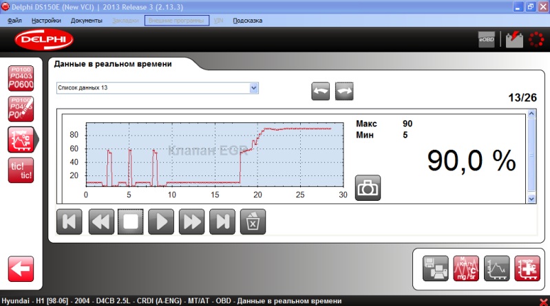

Ещё скринов наделал, хотел увидеть рост давления при долгом запуске, но как ни странно опять запускается нормально, через пол часа ещё раз в гараж схожу, а пока вот
клапан egr на холостых, перегазовках и на 2000 об

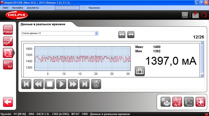

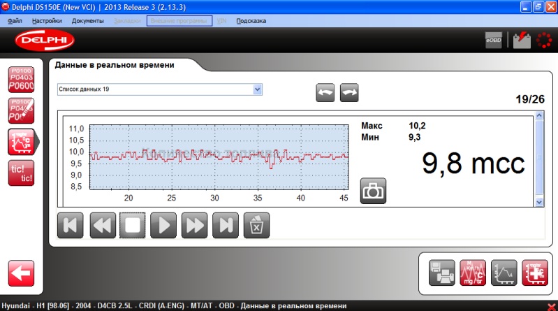

далее графики на холостых, завтра попробую сделать под нагрузкой на трассе
Добавлено через 1 час 41 минуту 42 секунды:
В общем опять нормально заводится, пробовал несколько раз и на холодную и на горячую, как проблемы пришли неожиданно так и ушли, вот только надолго ли, теперь буду с ноутом ездить.

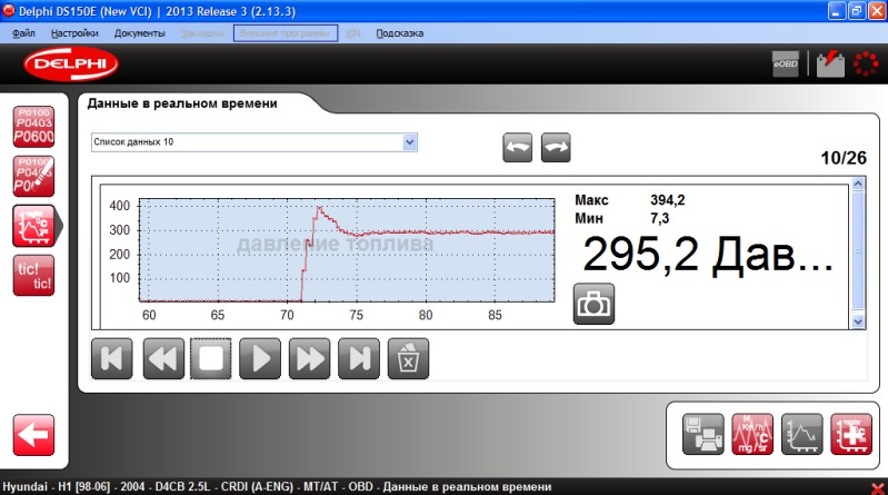

Муки с запуском продолжаются, запуск не стабилен, от 1 до 3 сек без каких либо систематизаций, единственное, что я выяснил - дело не в давлении, оно нарастает одинаково +/- чуть не зависимо от температуры двигателя и прочих факторов, после запуска работает ровно на всех цилиндрах с нормальным запахом выхлопа, воздуха в топливе нет, такое ощущение, что это проделки эбу в зависимости от каких то входящих данных, КАКИХ? ЧТО ЕЩЁ ПОСМОТРЕТЬ?
вот пример долгого (2 сек) запуска, температура двигателя около ноля градусов, запуск произошёл примерно на 500 бар (при быстром запуске 250-320 бар)
так как нет возможности сделать за один запуск несколько скринов вот со следующего запуска через 3 мин, запуск прошёл быстрее при давлении где то 325 бар
Каждый раз со сканером заводиться не будешь, поэтому скринов на 3 сек ещё не сделал, какие будут советы?
Если я чего то просто не вижу на этих графиках - подскажите.

Сообщение deka » 24 окт 2014, 23:31
а обратку форс не тестил?
Хотя по графику роста давления должно быть видно проблему.
У меня дело оказалось в одной форсе.
Сливала в обратку. Сейчас заводится как часы.
В ветке про ремонт форс отписывался.
Только троить стала на холостых)
Добавлено через 5 минут 25 секунд:
на втором графике скорость нарастания давления выше.

Обратки в норме, первый график - реальное давление, второй - требуемое, то есть не фактическое, а желаемое эбу.
