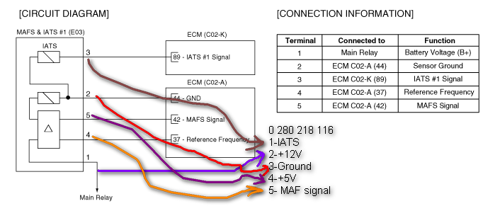

Сообщение Gubkin » 02 июн 2017, 10:17
нефиг в ДМРВ лазить мультиметром и измерять какие-то сопротивления
для этого есть сканер... СКАНЕЕЕЕЕЕЕЕЕР
там видны все параметры
Сергей Петров
ты прям взял распиновку датчика и звонил где надо ? чооот сильно сомневаюсь )))

Сообщение Gubkin » 02 июн 2017, 12:05
Сергей Петров
1 и 3 это на дорестайле и на ВАЗе
на рестайле иначе
распиновка рестайла (черточки не смотри, это для колхоза ВАЗовского датчика)
Re: Неустойчивые обороты ХХ (дизель)
Сообщение Сергей Петров » 02 июн 2017, 13:40
Как я понимаю фигня замеры сопротивления. Объем воздуха на разных оборотах является показателем.
