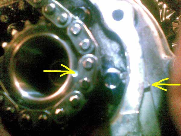

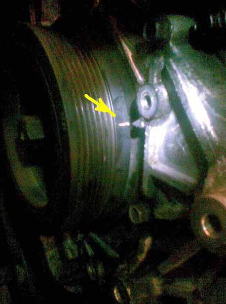

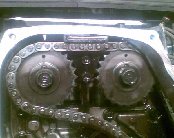

Разобрал снова.
Вал ТНВД является осью зубчатого венца (№ 22 на первой схеме и 8 на второй). При снятии ТНВД венец перекашивает, натяжение цепи ослабляется. Вполне вероятно, что цепь может перескочить.
С трудом добрался до метки на шкиве коленвала. Чтобы ее увидеть нужно снять вентилятор радиатора, ремень генератора, два натяжных ролика, крышку со звукоизоляцией.
Выставил метки (фотографии).
Вопрос - достаточно ли этих меток, или нужно лезть к венцам балансировочных валов?
И, где регулируется натяжения ремня генератора?
Венец ТНВД
Шкив коленвала
Венцы распредвалов.

Re: Заглохла (Р1181)
Сообщение Птицевод » 11 июн 2009, 15:03
bongo
ремень генератора регулируется роликом под ним

Сообщение Balbes » 06 июл 2009, 07:27
bongo писал(а):...Разобрал снова....Вопрос - достаточно ли этих меток, или нужно лезть к венцам балансировочных валов?...
Если разбирать не надоело, то можно и не смотреть...т.к. непосредственно на работу ДВС балансиры воздействие не оказывают...только, если с метками на балансирах промахнулся, то "продать" такой движок вряд-ли удастся...
