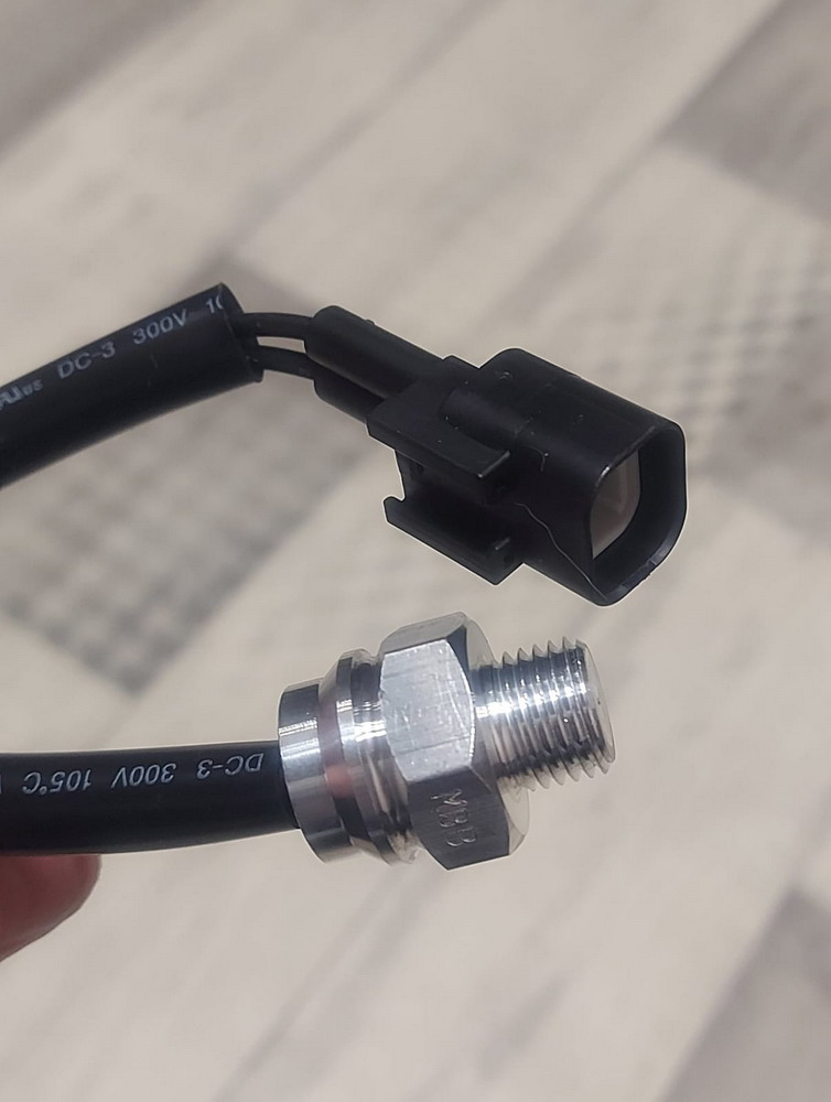

Сообщение ivory345 » 19 ноя 2023, 11:55
Тоже обломались провода, на датчике написано 8Е23, подскажите этот артикул 319244H000 ?

Re: Датчики на топливном фильтре?
Сообщение gorojanin » 19 ноя 2023, 17:51
Есть аналог от Старекса,там провода не ломаются.правда фишку надо от своего ставить.У меня три года такой стоит,работает подогрев.
Сообщение ivory345 » 22 ноя 2023, 19:11
gorojanin писал(а):Есть аналог от Старекса,там провода не ломаются.правда фишку надо от своего ставить.У меня три года такой стоит,работает подогрев.
Как писал выше,я купил под таким номером 319244H000, манагер сказал что это от старекса.
Значит менять только фишку,плюс и минус без разницы и он по резьбе подойдёт ?
PS. Сегодня поставил всё на место, как родной закрутился. Единственное снял кольцо прокладку со старого датчика, похожа на силумин прорезиненный.
