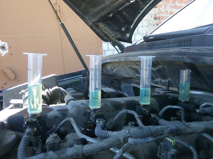

Сообщение RomaMen1 » 04 июл 2018, 13:58
Что-то можно сказать о состоянии форсунок из результата этого теста на слив в обратку?
Тест проводился дважды результат одинаковый 1й - около 14мл, 2-й и 3-й 9мл, 4-й 11мл.
за минуту.
Последний раз редактировалось RomaMen1 04 июл 2018, 19:29, всего редактировалось 1 раз.
RomaMen1
Сообщения: 94
Зарегистрирован: 28 мар 2015, 22:42
Откуда: Тамбов
Доп. информация: максимум
Re: Ремонт форсунок
Сообщение Лёха Юрич » 04 июл 2018, 16:59
можно сказать что нет ни одной форсунки из-за которой мотор будет плохо заводиться , больше ничего
Лёха Юрич
Сообщения: 2594
Благодарил (а): 288 раз.
Поблагодарили: 439 раз.
Re: Ремонт форсунок
Сообщение RomaMen1 » 04 июл 2018, 19:54
Заводится нормально - лучше на холодную, на горячую чуть дольше, но вопрос в другом, может ли разброс обратки как-то указывать на неисправность форсунки именно в момент когда авто в движении. Т.к. присутствует неопределенный глюк авто то едет отлично звук двигателя как у бензинки, то как с прицепом и педаль ощутимо сильнее придавливать нужно что-бы разогнаться и звук двигателя меняется цокотание становиться сильнее. Можно когда происходит затуп остановиться заглушить, минут двадцать постоять - заводим и снова все в норме и после затуп проявляется непредсказуемо может через 1км движения а можно и 50 км проехать все в норме.
на сканере ошибок нет, насколько "сканерист" в теме не в курсе но посмотрел сказал все в норме.
Некоторое время назад делал тест форсунок на стенде - сделали, бумажку дали все в норме, на бумажке новые коды - прописали. Но позже я увидел, что тест план был для форсунок и двигателя 2.2 теперь не знаю верны ли коды и правильный ли тест. но работа мотора что до что после теста не изменилась.
