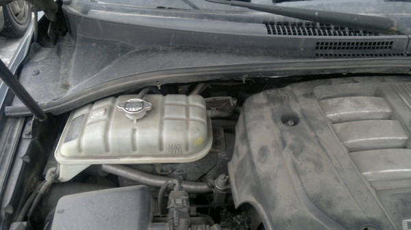

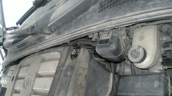

Сообщение Иван » 10 фев 2012, 12:20
ПрЮЮвет клубни !!!! Есть вопрос, помогите с ответом !!! :russian:
Я являюсь владельцем отличного автомобиля KIА SORENTO 2002 (TDI 2.5), недавно по случаю приобрёл дополнительный топливный фильтр СЕПАР 2000 (по опыту грузовиков знаю что вещь очень хорошая) прошу Вас дать рекомендации (схемы, ссылки в инете, фото приветствуются) по установке данного оборудования на мой авто??? Хоть убей :suicide_fool-edit: , не могу придумать куда его крепить (места нет совершенно!!!
Иван
Сообщения: 6
Зарегистрирован: 02 авг 2011, 07:49
Откуда: Ханты-Мансийск
Имя: Иван
Доп. информация: чистый кореец
Re: Установил SEPAR
Сообщение deka » 10 фев 2012, 12:39
У меня на переборке в салон висит, между двигателем и расширительным бачком охлаждайки .
Впритык ко всему, но места хватило.

Re: Установил SEPAR
Сообщение Иван » 10 фев 2012, 12:58
А шланги как, без проблем покинуты? Скинь фото!!!
Иван
Сообщения: 6
Имя: Иван
Re: Установил SEPAR
Сообщение deka » 10 фев 2012, 14:17
Шланги заменены. За движком к электрической косе прикреплены. Как сфоткаю выложу
Добавлено через 16 дней 18 часов 40 минут 10 секунд:
За расширительным бачком виден белый корпус
За движком прокинуты шланги вместе со штатной электрической косой.
