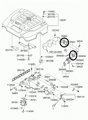

"Глушение" ЕГР
Re: "Глушение" ЕГР
Сообщение SVA » 26 ноя 2015, 20:20
А возможно вот это както почистить не разбираяИзображение

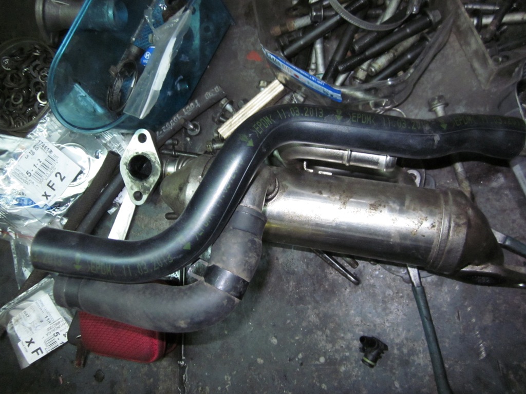

018 патрубок от ШНИВЫ 21213 вместо самовара

Re: "Глушение" ЕГР
Сообщение Anatoly67 » 26 ноя 2015, 22:13
after писал(а):патрубок
Тосол (часть) нужно сливать?
Добавлено через 35 секунд:
А что делать с клапаном?
Anatoly67
Сообщения: 1807
Благодарил (а): 287 раз.
Поблагодарили: 224 раз.
Имя: Анатолий
Re: "Глушение" ЕГР
Сообщение after » 27 ноя 2015, 07:48
Anatoly67 писал(а):...Тосол (часть) нужно сливать?...А что делать с клапаном?
Антифриз..., ну выльется немного. Можно конечно и слить предварительно. Клапан я оставил, чтобы "фишку" было куда воткнуть. Чек не горит и сканером ошибку не показывает.

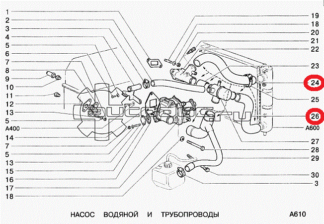

after писал(а):018 патрубок от ШНИВЫ 21213 вместо самовара
Решил убрать самовар, подскажите какой патрубок нужен от шнивы 24 или 26 на схеме?
ваз21093> ваз2112 > Honda CR-V(RD-1)> Honda CR-V(RD-2)> Sorento EX
kost
Сообщения: 354
Откуда: Москва Марьино
Благодарил (а): 27 раз.
Поблагодарили: 41 раз.
Re: "Глушение" ЕГР
Сообщение Darsen » 26 дек 2015, 20:34
kost писал(а):шнивы 24 или 26 на схеме?
имхо №2
Darsen
Сообщения: 2948
Откуда: Спб
Благодарил (а): 405 раз.
Поблагодарили: 351 раз.
Re: "Глушение" ЕГР
Сообщение after » 26 дек 2015, 21:13
Похож на шланг под №26.
after
Сообщения: 363
Зарегистрирован: 16 фев 2015, 22:44
Откуда: Северодвинск
Поблагодарили: 43 раз.
Re: "Глушение" ЕГР
Сообщение kost » 26 дек 2015, 23:07
Понял закажу тогда оба. Еще вопрос, если глушить клапан ЕГР от выпуска, заглушку надо самому колхозить или тоже есть какой нибудь номерок? :D
