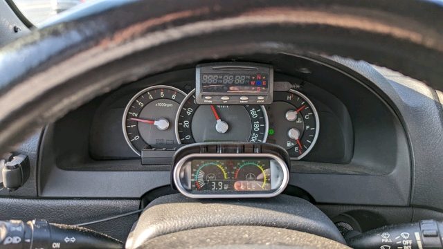

Тоже иногда кажется, что шумновато в цепях, но поставил дополнительный показометр давления масла и забил на звуки.
Натяжители сдохнут, датчик покажет.
Пробег после замены около 50тык, звезды не менял, общий пробег 280.

Сообщение ВЕЛ » 10 окт 2022, 09:15
Вот это я понимаю, техно-иконостас!
:D :D :D
