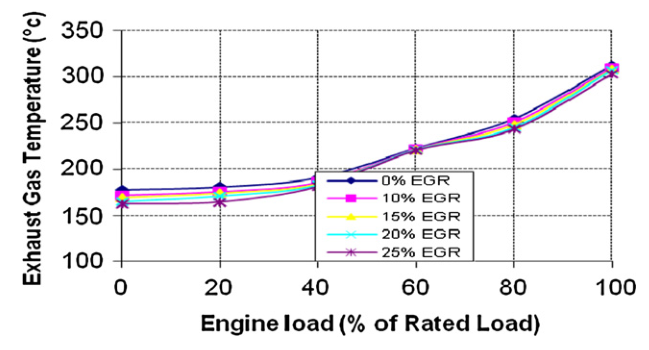

alexsin писал(а): но где-то порядка 100° с 800 до 700 уменьшается t° выхлопных газов
где-то кто-то когда-то сказал, толи Вася пупкин тупой таксист, толи ещё кто...
Вот есть чёткий документ https://yadi.sk/i/nF95r531hgmXG
для особо одаренных, температура выхлопных газов практически вообще не меняется...
Доверяйте исследованиям, а не советским газетам :crazy:

alexsin писал(а):Точно не помню, но где-то порядка 100° с 800 до 700 уменьшается t° выхлопных газов.
Это справедливо для бензиновых моторов. У дизеля температура на порядок меньше. Это связано с составом смеси. У бензинки 14.7 : 1, у дизеля 23 :1. В добавок отсутствует дроссельная заслонка на впуске. Такое количество воздуха и не дает сильно поднять температуру. Отсюда и закоксовка соплового аппарата в дизельных турбах, и необходимый режим прожига для сажевого фильтра.
