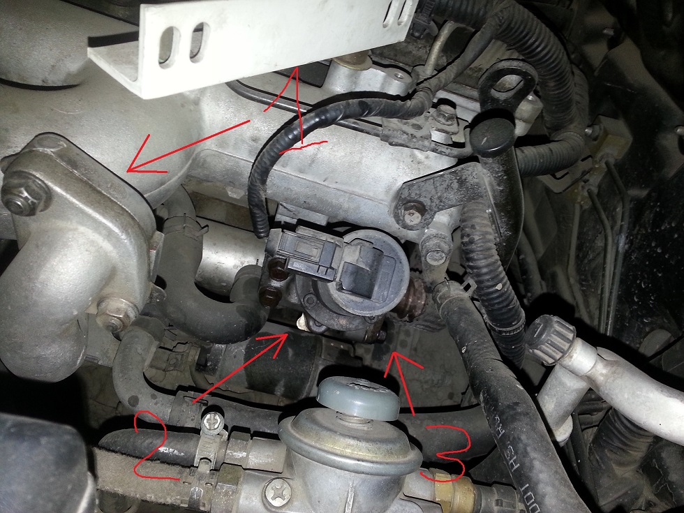

Всем привет. Давно задумываюсь о глушении егр. купил даже заглушку специальную… Но вот беда… у всех по разному эти егр выглядят… и вообще все вокруг него… увидел три места куда подходит прокладка, и замешкался… куда ее лепить? Слышал какойто впуск или что то подобное глушить нельзя… вот и боюсь накосячить… подскажите… Предпологаю прокладку в №3 место ставить, там еще типо гофрированной металлической трубы идет. куда-то за двигатель вниз уходит… а также прокладка толщиной около 4мм. а шпильки везде впритык с гайками. надо удлинять шпильки, какие там размеры? знает кто?

Сообщение SDT-lmu » 10 апр 2015, 07:57
Поставь в номер 1и будет нормально. А зачем такая толщина
yak0v писал(а):около 4мм
? :shock:

Сообщение yak0v » 10 апр 2015, 08:33
SDT-lmu писал(а):Поставь в номер 1и будет нормально. А зачем такая толщина
? :shock:
038131925A VAG
Заглушка магазинная фирменная. что бы наверника! + нет особого инструмента и материала резать самому...

Сообщение Vl@dK » 10 апр 2015, 08:59
yak0v
Такая толстая заглушка ставится "вместо" а не "между".

Сообщение yak0v » 10 апр 2015, 09:53
Vl@dK писал(а):yak0v
т.е. убирать все от №1 до №3 и ставить две такие пластины?
