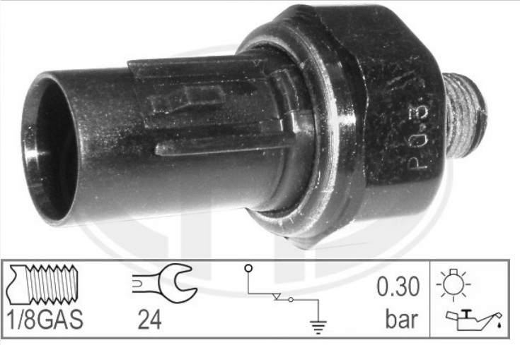

nort писал(а):На замену штатному датчику давления заказал себе такой
А в чем смысл?

В нашем датчике давление переключения 0,3 бар
в этом - 1,8 бар
Очень раннее предупреждение :D
Хотел найти датчик на 1-1,3 бар без переделок резьбы, но пока не нашел

nort писал(а):В нашем датчике давление переключения 0,3 бар
Откуда такая информация???

94750-37000
в экзисте вбей и увидишь :)

nort писал(а):в экзисте вбей и увидишь
Экзисту верить - себя не уважать!
Мне запомнилось, что давление нашего родного датчика составляет 1,8! Я ошибаюсь? :oops:

Мне запомнилось, что минимально-допустимое давление на ХХ = 0,8 атм. Это надо понимать как избыточное давление.
Или 1,8 атм - абсолютное. Видимо его и пишут на датчике. Такая же путаница как в давлении турбины ))))

kapger писал(а):Экзисту верить - себя не уважать!
Тогда заходишь на сайты производителей датчиков и смотришь их каталоги 8)
В том то и дело, что датчик срабатывает когда двигатель уже клинанул :evil:

Миша Ч писал(а):намерили давления на холостых на холодную 1,5 на прогретую 0,9
Добавлено через 3 минуты 7 секунд:
http://www.eraspares.it/EC/TabelloneRicerca.asp?RicercaRapida=2&Descrizione=9475037000&RicercaE=0

У соседей наткнулся на подобную тему ( http://mikrob.ru/viewtopic.php?f=615&t=141228 )... у них тоже цифра 0,3 фигурирует, ставят от HD 72 (9475045500) срабатывает на 0,5 . Такой себе закажу :)
Добавлено через 1 час 3 минуты 41 секунду:
Только какая на нем резьба так и не понял %)
Добавлено через 38 минут 34 секунды:
А нашел 9475045500 по фишкам и резьбе пишут один в один! :crazy:
