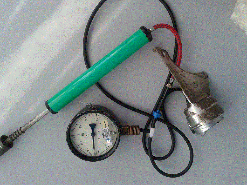

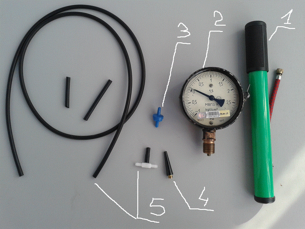

Пожалуйста-вакуум тестер своими руками себестоимость 150 руб:
1-переделанный велосипедный насос - 100 руб
2-вакуумметр (тиснул с доильного апарата) - 0 руб.
3-обратный клапан от аквариумного компресора - 25 руб
4-переходник был в комплекте с автомобильным насосом -0 руб
5-тройник с шлангами омывателя - 25 руб
5-10 мин и готов апарат стоимостью минимум в 2 000 руб.
Кстати после настройки актуатора может и в хозяйстве пригодиться... проверить герметичность... продукты там под вакуумом хранить и т.д. так что можно жене на 8 Марта подарить :Rose:
PS Если нет поблизости доильного апарата то можно вакуумметр сделать переделав обычный трубчатый манометр с последующей калибровкой на накаченном колесе с помощью второго манометра-если показания шкалы избыточного давления совпадет с показанием шкалы манометра взятого за образец то и разряжение будет мерить правильно зависимость линейная, еще работы минут на 20.
Вот такой апарат
