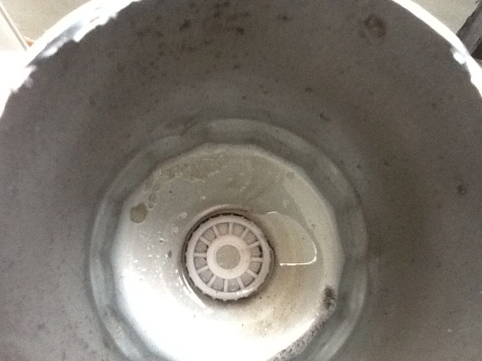

Сообщение vadim21 » 01 июл 2015, 15:31
Добавлено через 31 секунду:
Вскрыл фильтр
vadim21
Сообщения: 69
Зарегистрирован: 16 ноя 2014, 21:09
Откуда: Екатеринбург
Re: Срочно! Не заводится автомобиль!
Сообщение Tulyak » 01 июл 2015, 15:34
Твою мать!!!! Это живой парафин!!! Сколько ты на этом фильтре прошел? После покупки не менял?
Сообщение Gubkin » 01 июл 2015, 15:37
а снаружи ничего не было ?
странно что всё Г оказалось внутри, там где соляра после очистки )))
Сообщение Gubkin » 01 июл 2015, 16:16
У тебя подача и обратка перепутаны что ли ? :D
ощущение что грязная соляра подается в центр ))
Сообщение Tulyak » 01 июл 2015, 16:40
Как вариант похоже так и есть....так как все гуано в центре оказалось. Как Вадим писал в Тольятти еще куски вываливались из фильтра.
