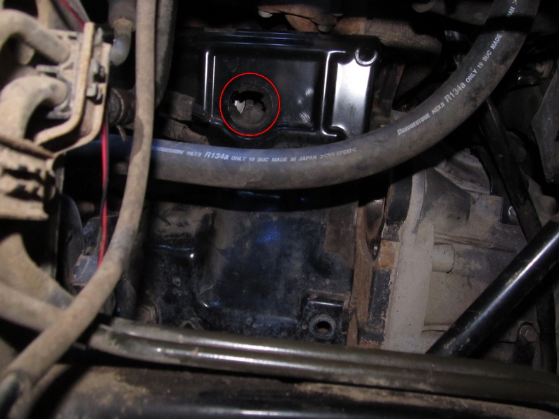

Сообщение vovhik » 28 фев 2015, 17:10
Парни скажите где сливная пробка тосола с блока?
vovhik
Сообщения: 30
Зарегистрирован: 30 май 2014, 22:41
Откуда: Карелия Костомукша
Re: Замена термостата своими руками

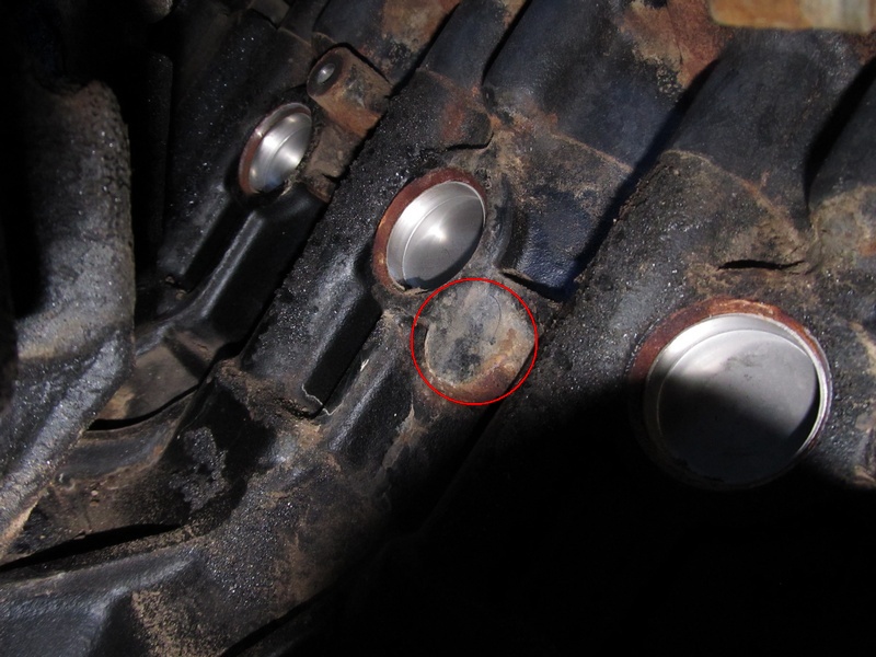

Сообщение Gubkin » 28 фев 2015, 18:25
vovhik
За стертером вот тут
Но у тебя её может и не быть.. как у меня. Не рассверлена.
Как снять стартер описано тут Тема: Как снять стартер?, Сообщение #1300196, Автор: Gubkin
Сообщение vovhik » 28 фев 2015, 19:12
Ого в каком анусе! :D Что надо стартер снимать?Спасибо за подсказку!!! :wink:

Сообщение олег д » 28 фев 2015, 19:16
vovhik писал(а):Что надо стартер снимать?
Если имеешь спец ключ,то можешь и не снимая открутить и слить.
Сообщение Gubkin » 28 фев 2015, 19:39
грят, что можно снять нижний патрубок ОЖ с турбины и это будет 100% аналог сливной пробки блока... даже больше.
Сообщение T34_by » 28 фев 2015, 19:45
Можно ни чего не снимать, а просто открутить трубку охлаждения турбины, опустить её в самый низ и практически вся жидкость с блока сольётся!! Быть аккуратными и не порвать резиновую трубку!!!
