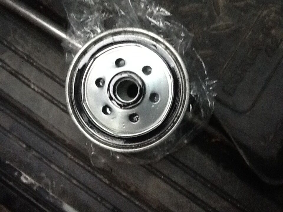

Машину забрал, работает как часы, походу проблема с форсами уже началась давно, топливо усугубило.
Фильтр стоял родной
Внутри видно все в парафине. Мастар сказал, что парафин вываливался кусками.
Дилеру отдал 6600, из них 350 за саляруи 1700 за фильтр. Сейчас буду собираться в путь.
Большое всем спасибо кто помогал и поддерживал в эти трудные(морально) дни. Спасибо Самарцам и Тольяттинцам которые дали нужные контакты. Спасибо мастеру по приемке в киа центре на Южном Удалову Леониду Викторовичу который не отказал и поставил авто в ремонт в самые кратчайшие сроки вопреки записи клиентов. Спасибо Игорю - специалисту по топливной, который быстро и качественно сделал ремонт форсунок, и всем неравнодушным.

Re: Срочно! Не заводится автомобиль!
Сообщение Gubkin » 30 июн 2015, 11:44
vadim21 писал(а):Внутри видно все в парафине
внутри это где ?
Сообщение vadim21 » 30 июн 2015, 11:46
внутри это где ?
В фильтре
Сообщение Tulyak » 30 июн 2015, 11:50
Удачно добраться и не заправляться на заправках нонейм. :) Фильтр распили все же для общего обозрения.
Сообщение vadim21 » 30 июн 2015, 11:53
Сейчас заправился по рекомендации на подсолнухе.
Доберусь до дома там распилю.
Сообщение grom » 30 июн 2015, 16:09
Удачной дороги !!!
Вот вопрос остался не открытым , а откуда парафин летом , в 30 градусов жары . Что заставило свернутся солярку ?
какие мнения ? Заправка ? Присадки ?
Сообщение Gubkin » 30 июн 2015, 16:15
нефиг в такую жару лить моющие присадки в бак... они моют всё от бака до бумаги фильтра )))
