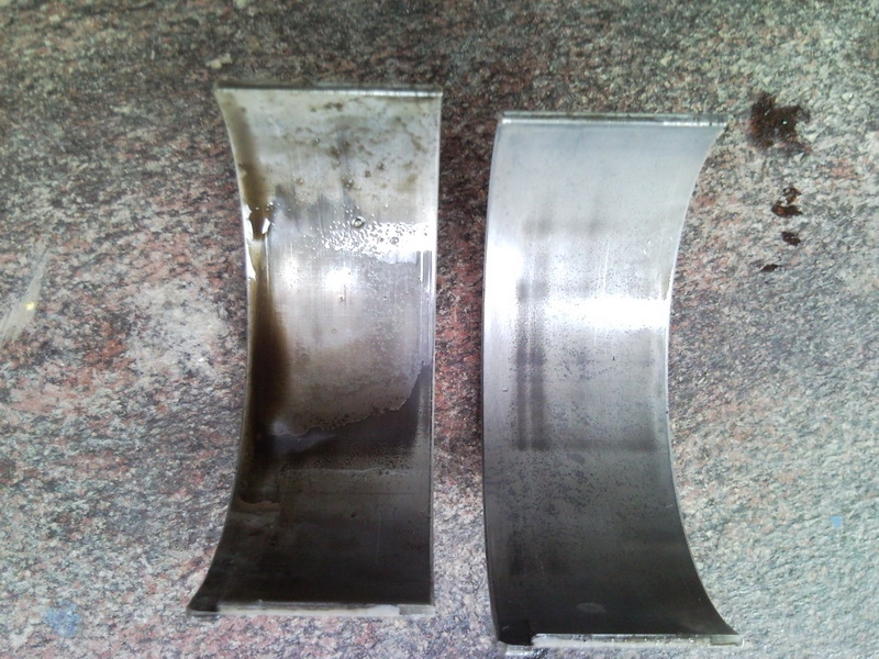

Износ вкладышей

Так коленвал б.у.
Итого по шатунным по умолчанию у тебя "blue"
Коренные 1и5 желтые 2-3-4 no color
Добавлено через 18 минут 27 секунд:
Но я бы поставил увеличенные там каждый шаг 0.006мм на компенсацию износа коленвала
самые толстые "ред"потом "голубые"-" бесцветные"-"желтые"-"зеленые"

Сообщение olegkazan » 27 май 2014, 09:52
Родные коренные 1и5 желтые 2-3-4 no color.
Родные шатунные 1и4 голубые 2и3 бесцветные.
Увеличенные там каждый шаг 0.006мм на компенсацию износа коленвала
Посовещайся и скажи но судя по износу шатунных я бы промерил хорошо и все будет понятно.

Сообщение Лёха Юрич » 27 май 2014, 10:03
если хочешь сделать по феншую , приобрети пластигат и замерь зазоры на новых вкладышах любого доступного размера , и с учетом полученных результатов внеси поправку в "полноту" вкладышей.
муторно но стопроцентно , а на б.у колене - только ТАК и делать.
