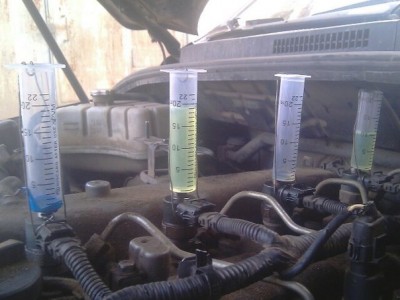

И шприцы ставил!
С трех вообще ничего нет, а с четвертого цилиндра набралось может быть 1,5 мл(это я сделал еще до того как насос снял).
Думаю откуда ж ей быть, если с ТНВД брызгать должно а не брызгает. Завтра попробую кого нибудь на соренте поймать может покажет как у него солярка брызжет с трубки форсунки и с трубки ТНВД.

Повторно установил шприцы первые три пустые, а четвертая заполнилась на 2 мл после шести прокручиваний стартером по 5 секунд.

Ооо. Я крутил секунд 15 разом. Пара шприцов наполнилась почти.
Получается, что у тебя 4й наполнился на 1-2 деления всего лишь?
