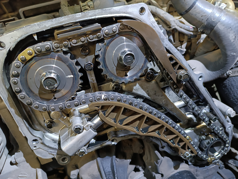

Добрый день сообществу! Одноклубники. подскажите почему может вытягиваться верхняя цепь, за три года сменил три комплекта ГРМ, крайний раз менял прошлой осенью, машина прошла примерно 30 тыс. Сейчас случилась вообще хрень какая- то, ездил норм, цепи вроде не шумели, только немного "подхрюкивало" при пуске двигателя, и вот завел авто, тронулся и сразу услышал необычно громкий шум работы движка, остановился. заглушил мотор и уже не завелся. Двигатель схватывает и сразу глохнет. Эвакуатор, сервис.Сняли верхнюю крышку ГРМ и увидели, что отбит правый верхний успокоитель, если смотреть стоя перед капотом машины. cервисмены говорят, что цепь растянута и произошел перескок цепи вроде как на один зуб. Вот теперь я просто в недоумении, как могла растянуться верхняя цепь на пробеге менее 30 тысяч, причем осенью менял полный комплект ГРМ. Подскажите куда копать?

Все потому,что мы постоянно нарываемся на отвратного качества китайские подделки. У меня после предыдущей замены верхняя цепь загрохотала и вытянулась за 6 тыс.км. Есть такой сайт - контрафакта.нет. На нем нашёл инфу по отличию контрафакта от оригинала. При следующей покупке цепи воспользуйся их информацией и будет тебе счастье. :D А заодно поменяй звездочки распредвалов. Хуже точно не будет. Удачи!
