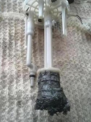

Спасибо, тяжелое оно сцк, когда шумку делал еле выволок его, а потом назад заволакивал, ну деваться некуда придется корячиться, чтобы узнать есть ли у меня "корейский косячек" с покрытием внутри бака.
ОФФ: Заодно и проверю что значит деталь под названием "Pump assy" (в переводе с англицкого блок насоса) в моем баке, сдается мне, что у меня тот самый редкий случай с насосом в баке.
Добавлено через 2 дня 21 час 27 минут 23 секунды:
Вобщем "вскрытие" показало отсутвие каких то покрытий бак абсолютно чистый, провозился зря, насоса обнаружено тоже не было обычный топливозаборник(((

ВадимМ писал(а): "вскрытие" показало отсутвие каких то покрытий
Вот и думай народ :( . А у меня точно окрашен был. И тоже 2005г

Litvin писал(а):Вот и думай народ . А у меня точно окрашен был. И тоже 2005г
Возможно что разница в том, что у меня авто для внутреннего рынка и с движкой 174л.с.

Нашел фото нечаянно как у меня краска с бака залепила сетку заборника!!

Нарвался и я данную неприятность. Симптомы один в один. Про эту тему не знал, поэтому отписался в другой

2004г.для внутреннего рынка.Тоже крашен,и тоже начал облазить.Возможно от антигелей облазиют или от возраста.Мыть я думую бестолку,тереть чем-то ещё хуже.Краска измельчается и становится уже не хлопьями,а как грязь.Хлопьями она в стакане хоть остаётся,вынул промыл и все.Хоть в фильтр не идёт.Полностью все равно не вымыть,там перегородка.Два раза по 30литров заливал и откачивал,думую зря тёр тряпкой.Заметил что облазить начинает с низу.По хорошему бак снимать,заливать литров 10-15 может больше растворителя и болтать.
