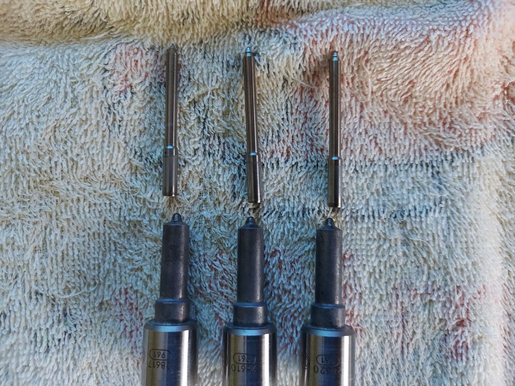

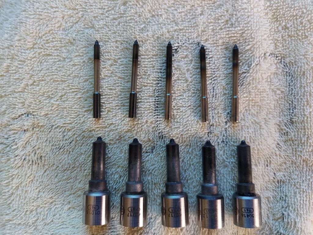

Сообщение Raven800519 » 01 дек 2020, 09:02
привет всем! давно не заходил, не буду новую тему открывать, просто скажите эти распылители и иглы стоит ставить на место, после промывки
это другие после промывки
Добавлено через 9 минут 25 секунд:
причем там где три номера 28617, 28620, 28610 dlla 156p 1114, а там где пять 30416 dlla 156p 1368/, 19112 dlla 156p 1114,01013 dlla 156p 1368/,48717,48717 dlla 156 1368
Добавлено через 1 минуту 51 секунду:
имеется ввиду ставить где 5-ь
Raven800519
Сообщения: 12
Зарегистрирован: 18 июн 2016, 18:30
Откуда: Казахстан
Re: Дым синий, масло жрёт, двигатель идёт в разнос ДИЗЕЛЬ
Сообщение Лёха Юрич » 01 дек 2020, 16:04
Ля, Максим, ты с бодуна что ли писал?! :Yahoo!:
Нихрена не понятно. :o
По сути: зачем полез в форсунки?
Какие форсунки стоят ( 0445110???)
Как собрался после всего этого настраивать форсунки?
Иглы надеюсь не тусовал?

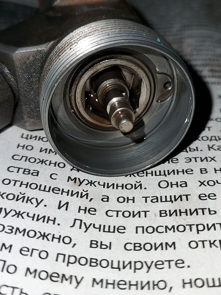

Сообщение Raven800519 » 03 дек 2020, 07:45
привет всем, не переживайте ент старые для интереса хочу разобрать,писал по трезвости :, только писал сообщение и к нему фото, а здесь получилось с начало сообщения, а потом все фотки,вообще стоят в движке 33800 4А000 04455110 092
Добавлено через 6 минут 59 секунд:
в какую сторону откручивается? пробовал, не идет или прикипела или затянута я епу %)

это номера распылителей
28617, 28620, 28610 dlla 156p 1114 это где 3 на фото, иглы с них в чистые
30416 dlla 156p 1368/, 19112 dlla 156p 1114, 01013 dlla 156p 1368/, 48717, 48717 dlla 156 а это где пять и все перегретые, вот я и спрашивал стоит ставить
Сообщение Лёха Юрич » 03 дек 2020, 18:42
На 092-х форсунках стоят 1114-е распылители.
Откручивается как обычно, не прикипает никогда
