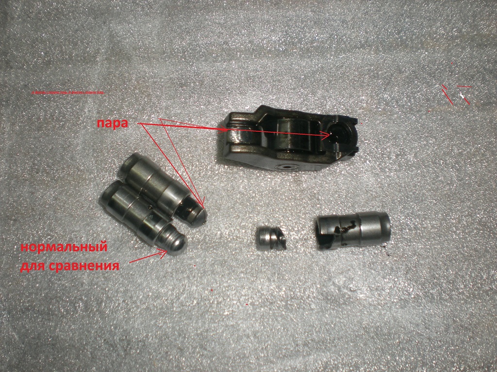

Пару дней назад при скорости выше 110 - 120 км .ч почувствовал мелкую вибрацию двигателя.
Открыл капот и слышу что то цокает в районе клапанной крышки.
Я сразу подумал что цокает один из форсунок. Снял все форсунки и проверил на станке по отдельности.
Цокания ни на одной форсунке нет. и работают нормально.
Сегодня собираюсь снять клапанную крышку. И не знаю что меня там ждет. :(
Мои предположения - гидрокомпенсатор или рокер сломался.

Сообщение мухтар » 17 апр 2017, 19:12
А вот и виновник стука.
Гидрокомпенсатор и рокер.
На четвертом цилиндре сломан.
На третьем изношен до не могу. :)

Re: Цокание на заведённом двигателе. В чём может быть причин
Сообщение Anatoly67 » 17 апр 2017, 19:22
мухтар писал(а):виновник
А пробег какой?
Anatoly67
Сообщения: 1807
Благодарил (а): 287 раз.
Поблагодарили: 224 раз.
Имя: Анатолий
Сообщение мухтар » 17 апр 2017, 19:23
Anatoly67 писал(а):А пробег какой?
230 000 км.
