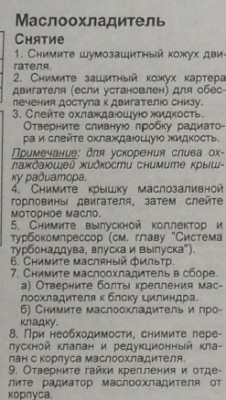

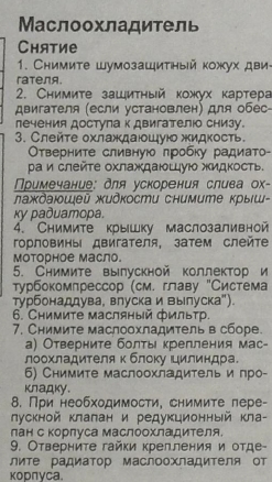

Помаленьку «убегал» антифриз, доливал и ездил дальше. С приходом морозов через раз запускалась Webasto, как оказалось из-за недостаточного уровня ОЖ. Озадачился поиском утечки, сам ничего не нашел и поехал к ОД. В сервисе сказали, что подтекает через прокладку маслоохладителя (26451-4A200). С их выводом согласился, поскольку сам наблюдал флуоресцентные капельки ОЖ в районе масляного фильтра, но не мог найти причину их появления в том районе. За замену прокладки попросили 4 т.р., объяснив такую цену необходимостью снятия турбины. Вопрос к знающим предмет – действительно надо снимать турбину, чтобы поменять прокладку маслоохладителя?

Спасибо за подборочку! :good:
Те кто ручками это трогал или видел процесс уже вне нашего форума :(
Вопрос остался открытым: действительно надо снимать турбину, чтобы поменять прокладку маслоохладителя?

Сообщение USACH » 14 фев 2014, 18:25
ТУТ ещё прочитай.Движок такой-же.

Сообщение Мишель » 15 фев 2014, 08:02
Спасибо большое!
Теперь предельно ясно, чтобы заменить копеечную прокладку надо снимать турбину ... :o

Сообщение Serg67 » 20 июн 2015, 14:56
На днях проделал сию операцию! Большое спасибо Nikolay0812 за подборку тем! Очень помогло! Когда добрался до охладителя,то обнаружил большое количество масла там,где должна быть охлаждающая жидкость! Поменял уплотнительные кольца,все прокладки и все собрал. Промыл два раза дист.водой с очистителями. Грязи с маслом было предостаточно! Сейчас залил еще раз дист.воду.Катаюсь два дня.Тьфу-тьфу, в расширительном бачке все чисто! Завтра буду заливать антифриз! Попутно ампутировал трубку ЕГР с выпускного коллектора.Поставил заглушки.
