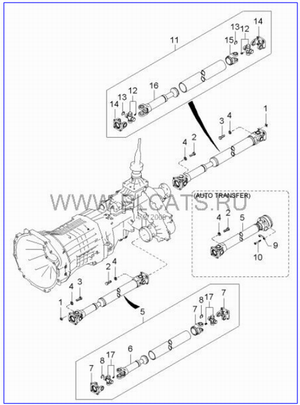

Re: Про заднеприводный авто
Сообщение captain_ginger » 08 апр 2009, 12:43
действительно, были в США и заднеприводные (и как на таком ездить-то??)
вот полноприводная схема
осталось определить, есть ли фланец для переднего кардана
